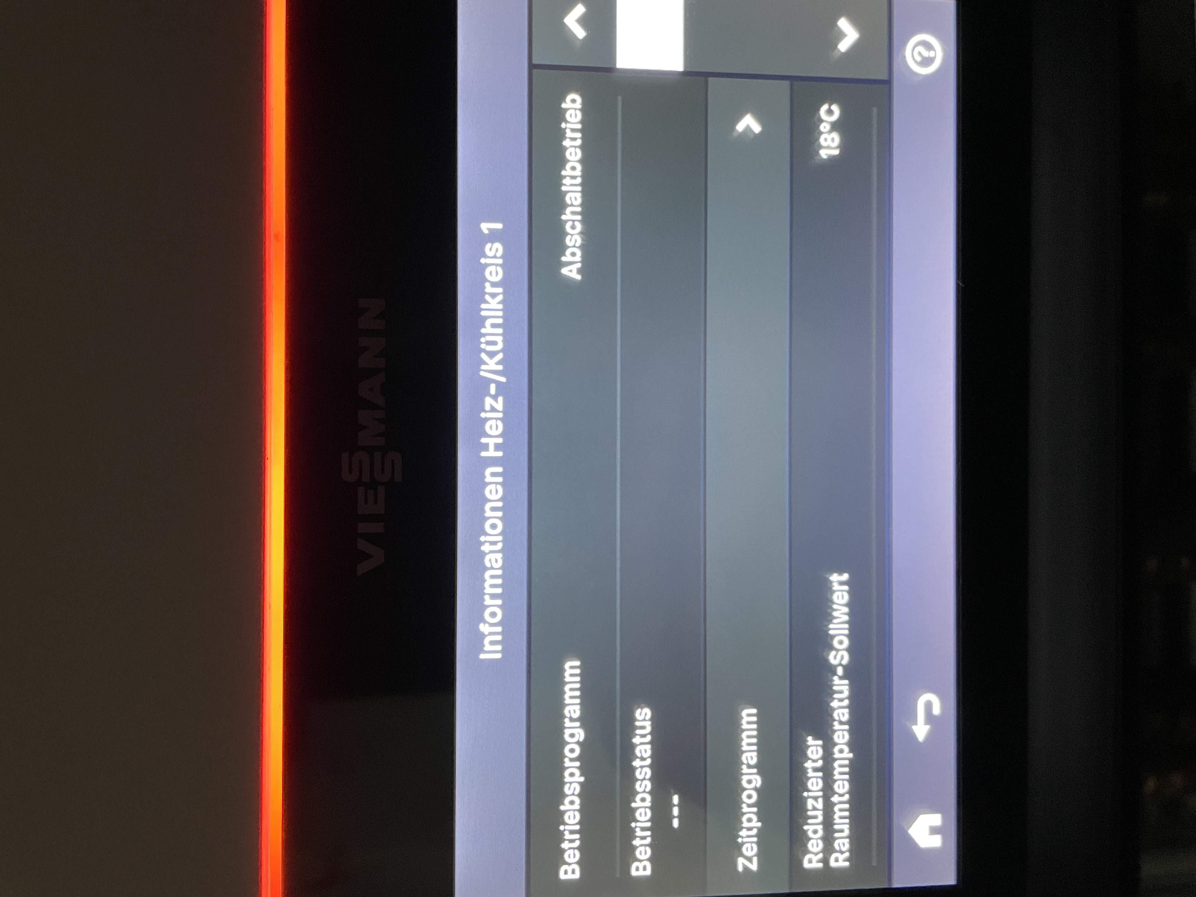

Ich würde erwarten, dass FBH im HKV warm sind (nicht zwingend heiß, aber warm) und dass ich im Display der Heizung sehen kann, wie lange das Programm läuft. Beides ist nicht der Fall, weshalb ich mich Frage, ob das Programm durch den Fachmann richtig gestartet wurde.
Im Display wird zwar Estrichtrocknung angezeigt, die Anzeige wechselt dann aber zu "Abschaltbetrieb" und dann wieder im Wechsel zurück. Ist das so normal? Das Betriebsprogramm behauptet auch, dass der Abschaltbetrieb läuft.

Die Estrichprogramme fahren die ersten Tage eher um die 20-25°C. Trocknet man zu schnell, kann der Estrich reissen. Erst nach 10-15 Tagen dürfte hier die Temp schrittweise nach oben gehen.
Und gerade bei den jetzigen Aussentemps dürfte es so wirken, als wäre kein Programm aktiv.
Also sollte ich einfach mal abwarten und beobachten?
Ich war vorallem wegen der Anzeige "Abschaltbetrieb" verunsichert. Aber gut, deine Rückmeldung beruhigt mich 🙂
Ja, ich würde abwarten empfehlen. Das Estrichprogramm überschreibt sozusagen die Betriebsart.
