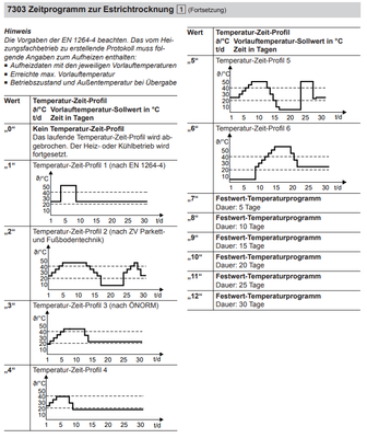

Ich hätte eine Detailfrage zum Estrochtrocknungsprogramm der Vitocal 200-s.
Das Estrichprogramm der Vitocal 200-A habe ich hier im Forum gefunden:
Der zeitliche Verlauf des Programms der Vitocal 200-s ist mir leider noch nicht bekannt.
Kennt jemand den Verlauf des Estrichprogramms der Vitocal 200-s und welchen Zeitabstand haben die einzelnen Temperaturstufen?
In Kombination mit einer PV-Anlage (30 kWp) wäre es durchaus sinnvoll, die Temperaturanhebung (Leistungsintensiv) jeweils vormittags zu starten, um möglichst viel mittels PV-Energie abdecken zu können.
Werden die Temperaturstufen alle 24 h nach Start des Programms angefahren? Oder jeweils um 00:00 Uhr?
Vielen Dank

Soweit ist das klar. So ist ja auch die X-Achse im Diagramm eingeteilt.
Beantwortet aber meine Frage nicht.
Die Frage ist: nach welcher Zeit wird die nächste Temperaturstufe aktiviert. Ein Tag (24h) nach Start des Programmes oder ab Mitternacht oder willkürlich?
