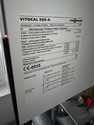

Ich habe nun mal die Typbezeichnung fotografiert, als ich im Haus war. Wenn man Vitocal 25X-A googelt, liest man, dass diese eher bei Modernisierungen und nicht im Neubau eingesetzt werden. Ist das wirklich ein Thema oder nicht so entscheidend? Bei der Wahl der WP hatten wir tatsächlich kein Mitspracherecht.
Mit der 25x bist du schon sehr gut dabei. Im Neubau brauchst du nicht die Hochtemperaturfähigkeit der 25x, aber es ist trozdem das Prämiumsegment von VM.
Wie ABR schon schreibt bist du mit der 250er schon qualitativ gut dabei.
Sie wird unter anderem auch für Modernisierung empfohlen weil sie eben VL Temperatur bis 70° bereitstellen kann. Das können längst nicht alle WPen. So kann sie auch eingesetzt werden ohne das Gebäude auf den aktuellsten Modernisierungsstand zu bringen was unter Umständen ja mit weiteren erheblichen Kosten verbunden ist.
