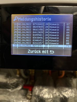

Hallo Tom-Ratlos,
bitte lies dafür die Meldungshistorie des Kältekreisreglers aus. Dafür musst du die "OK"- und "Menü"-Taste für ca. 4 Sek. gedrückt halten. Anschließend gehst du auf "Diagnose" -> "Kältekreis" -> "Meldungshistorie" und bestätigst dies jeweils mit "OK".
Teil mir auch die Seriennummer deiner Anlage mit.

Danke, die 20 ist eine Regelhochdruckstörung und kommt zum Beispiel, wenn der Warmwasser-Sollwert zu hoch eingestellt wurde. Schafft die Wärmepumpe ihn nicht und die eventuell freigegebene Zusatzheizung hat diesen bis zum Ablauf der Mindestpausenzeit ebenfalls nicht erreicht, startet sie neu und geht auf Störung.
