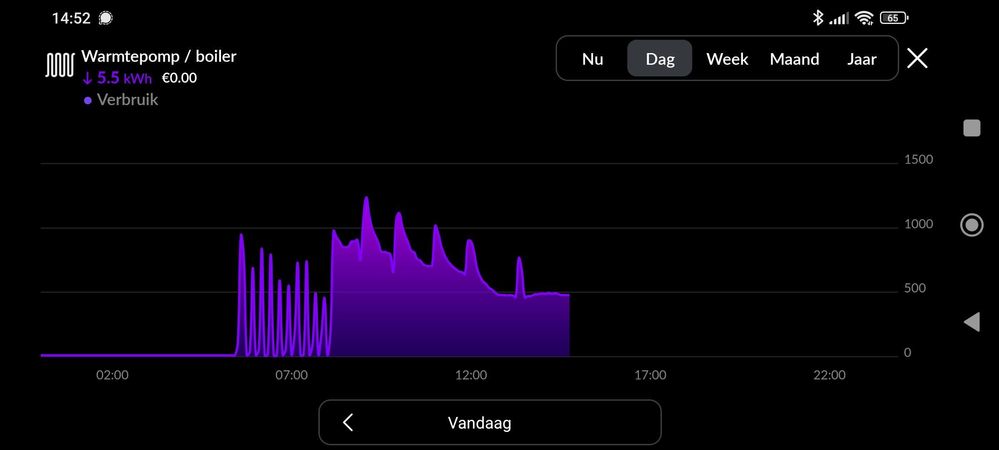

Während der Erwärmung des Wassers im Boiler schaltet sich das Außengerät etwa fünfmal pro Stunde kurz ein und wieder aus. Wenn die Wärmepumpe das Haus heizt, ist der Betrieb viel konstanter (ohne Spitzen)
Zur Veranschaulichung sehen Sie sich das Bild an, das das Verbrauchsmuster der Außeneinheit von heute Morgen zeigt. Vielleicht ist alles in Ordnung, aber ich habe den Eindruck, dass die Wärmepumpe ihre Wärme beim Erhitzen des Wassers nicht richtig abführen kann.
Kann mir jemand sagen, wie ich das möglicherweise verbessern kann?

Erfolgt denn in jedem Fall eine Abschaltung? Also hast du es an der Anlage gesehen? Wenn ja, bei welchen Temperaturen erfolgt diese Abschaltung? Bitte lies zudem die Meldungshistorie des Kältekreisreglers aus und schau, ob in dem Moment eine Meldung geschrieben wird. Dafür musst du die "OK"- und "Menü"-Taste für ca. 4 Sek. gedrückt halten. Anschließend gehst du auf "Diagnose" -> "Kältekreis" -> "Meldungshistorie" und bestätigst dies jeweils mit "OK".
