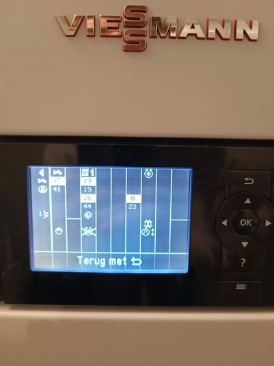

Danke, mach einmal ein paar Bilder von jeder Seite der Anlagenübersicht, während der Warmwasserbereitung. AM besten einmal kurz bevor es zur Abschaltung kommt. Du gelangst dorthin, indem du die "?"-Taste für ca. 4 Sekunden gedrückt hältst.

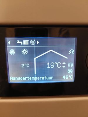

Vielen Dank für Ihre Antwort. Bitte sehen Sie sich die beigefügten Fotos der Systemübersicht an. Das Anlagenübersichtsfoto entstand während der Erwärmung des Wassers im Boiler (rechts im Verbrauchsdiagramm).
Danke, von den Temperaturen her, müsste deine Anlage die Warmwasserbereitung locker schaffen und das ohne, dass sie vorher eine Abschaltung aufgrund von einer zu hohen Vorlauftemperatur hat. Dass der Durchlauferhitzer in der ersten Stufe mitläuft, liegt vermutlich daran, dass die Differenz zwischen Soll- und Ist-Temperatur zu groß ist. Hierfür ist der Parameter 600D zuständig.
