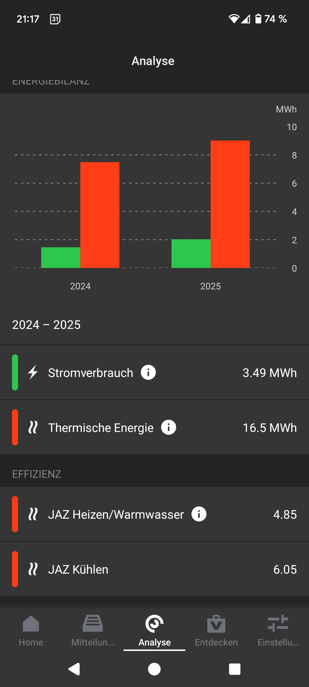

nach genau einem Jahr Betriebszeit meiner Vitocal 252 (A.10) wollte ich mal meine Erfahrungen mit euch teilen – vielleicht ist es für den ein oder anderen interessant oder Anlass zur Diskussion.
Rahmendaten:
Haus Baujahr 2006
Ca. 200 m² Wohnfläche
Fußbodenheizung
Vitocal 252 (A.10) mit 500L Pufferspeicher

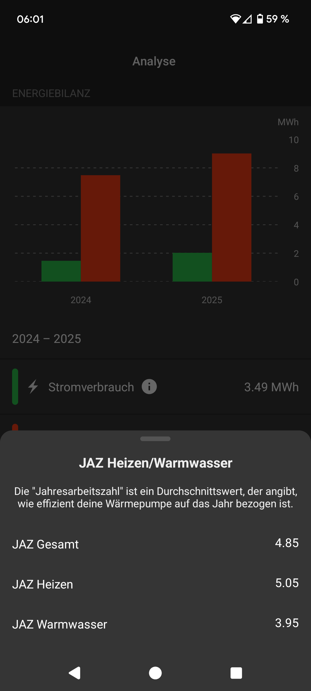

Jahresarbeitszahlen nach 365 Tagen:
Gesamt-JAZ: 4,85
Heizen: 5,05
Warmwasser: 3,95
Kühlen: 6,05 (wird ja leider nicht in die JAZ eingerechnet)
Mein Fazit:
Die JAZ-Werte empfinde ich für eine Luft-Wasser-Wärmepumpe als sehr gut!
