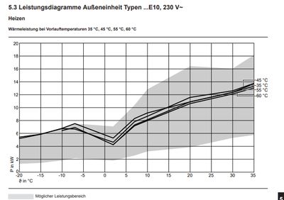

Habe ich hier einen Denkfehler oder bedeutet das, dass für beide Fälle mit und ohne Anbau die E08 ausreichend sein würde?

Hallo Chris,
bei deiner NAT von -11,1 hat die E08 aber nur noch ca 5,75 kW
Bei der Min. Modulation in der Übergangszeit nehmen sich die beiden Modelle nichts.
VG Michael

Hallo Chris,
die Leistungsdaten für die min Modulation legen nahe, dass die 3 Geräte von den verbauten Komponenten im Kältekreis alle eine E10 sind.
E6 und E8 dürften von der max. Frequenz des Verdichters in der Software begrenzt sein.
@Flo_Schneider kannst/darfst du da etwas sagen?
Das ist meine Vermutung, das müsste man mal in der Ersatzteil App vergleichen.
Außer einen höheren Anschaffungspreis holst du dir mit der E10 denke ich keine Nachteile ins Haus.

Ich hatte nur gesehen, dass die E10 3,6kW als untere Grenze hat und die E08 3,0kW, und deshalb dachte ich, dass die E08 in der Übergangszeit effizienter laufen würde, da sie weniger taktet.
