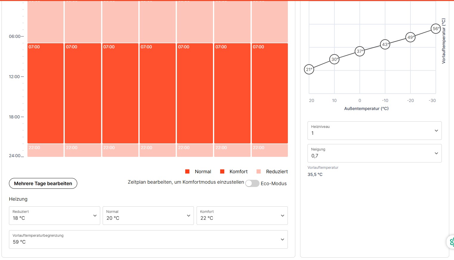

Meine Heizkurve hat ein Niveau von 4 und eine Neigung von 0,7.

Danke, meine Kurve war bis gestern noch auf dem Standard. Jetzt liegt sie bei 0,9/0. Das werde ich jetzt erstmal etwas ausprobieren. Mit den Standardwerten war der Vorlauf an kalten Tagen zu hoch, 47 Grad brauche ich nicht. Daher bin ich da jetzt etwas runter....mal sehen
