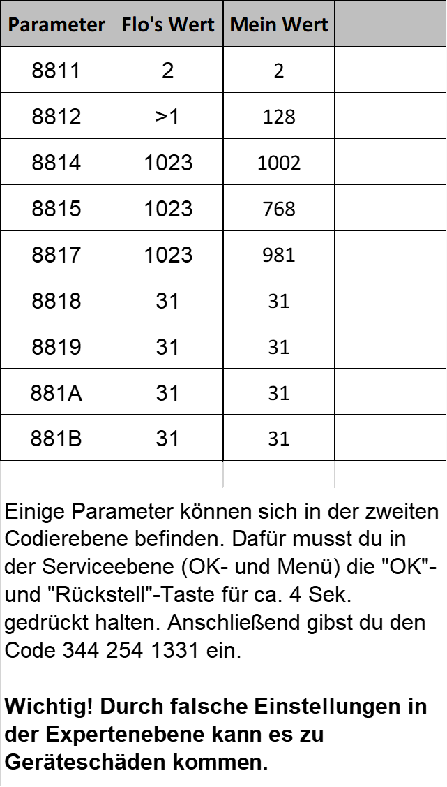

das war ja einfach... Auf dem Bild meine aktuellen Parameter. Gib mir bitte nochmal kurz grünes Licht für die Änderungen. Dann baue ich das ein.

Stell die 8814, 8815 und 8817 so ein, wie ich es geschrieben hatte. Eine Übersicht dafür kann ich dir nicht zur Verfügung stellen.

Guten Morgen, Flo,
habe ich gemacht. Große Klasse! Danke!
Das Berechnungsergebnis diese Woche ist noch gleich, aber die eingesetzte Energie ist dazugekommen (das wäre meine nächste Frage geworden :-)) und der Menüpunkt "Energiebilanz" ist oben im Benutzermenü unter "Information" - genau wie gewünscht. Unten die Bilder "Vorher" und "Nachher".
