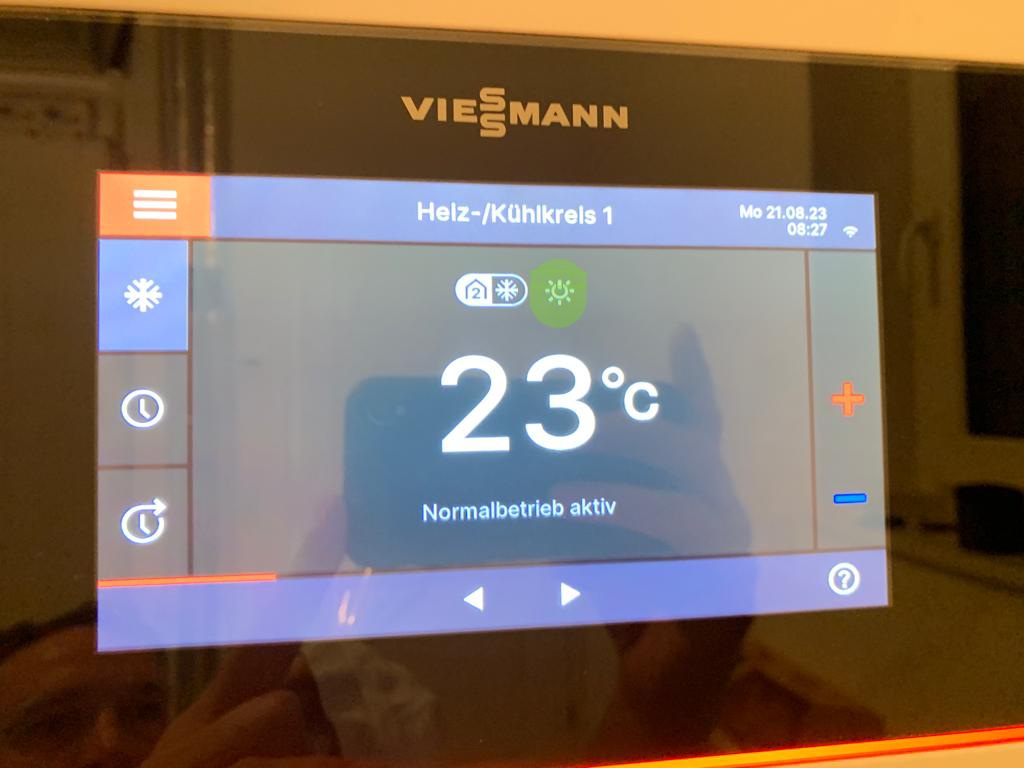

ich habe eine LWP Vitocal 222-S. In der Betriebsart "Kühlen" arbeitet die Anlage tagsüber wie gewollt. Abends schaltet ein "Energiesparmodus" ein und die Kühlung wird deaktiviert. Erst am nächsten Morgen ist das Symbol (siehe Foto, grüne Markierung) weg und die Anlage arbeitet wieder wie gewünscht.
Der Fachbetrieb hat keine Ahnung, in der Bedienungsanleitung finde ich nichts dazu und im Menü kann ich nichts einstellen/ deaktivieren.
Was ist das für ein Modus und wie kann ich ihn deaktivieren, damit die Anlage durchgängig kühlt?

Hallo
Ab Seite 16 (2413.0) ist die Logik beschrieben. Parameter sollte Dein Heizungsbauer auslesen können.
https://static.viessmann.com/resources/product_media/6179923VSA00001_1.PDF

Vielen Dank! Diese Unterlagen standen mir nicht zur Verfügung.
