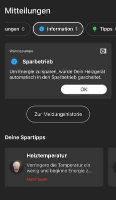

Unsere neue WP ist nun 2 Tage in Betrieb. In der letzten Nacht bekam ich über die ViCare-App eine Meldung, die WP wäre in den Energiesparmodus versetzt worden, um Energie zu sparen.
In der Zeit sind mehrere Räume deutlich unter die Temperatur gefallen, die vorgegeben sind, auch unter 16 Grad.
Ich konnte den Modus nicht stoppen. Erst nach dem Ende der Zeit des „reduzierten Modus“ startete die WP wieder.
Was soll dieser Energiesparmodus, der keine Energie spart (wenn Raumtemperaturen deutlich unterschritten werden)?
Wie kann ich den Modus verhindern/abschalten?

Heute Nacht das selbe Spiel, ich wache 3:30 Uhr auf, in der App steht der Hinweis, dass der Sparbetrieb eingeschaltet sei.
Allerdings gibt es weder in der ViCare-App noch auf dem Heizgerät die Möglichkeit den Sparbetrieb abzuwählen, ich habe diese Kachel nicht!
Währenddessen fallen wieder Räume unter 16 Grad!
Auch die Funktion „Ferien Zuhause“ ändert nichts.
Der Versuch die gewünschte Raumtemperatur zu erhöhen wird ignoriert, nach dem Bestätigen mit dem grünen Haken am Gerät springt sie wieder auf den vorigen Wert.
Auch der Versuch die Heizzeiten von Heizbeginn 5.00 Uhr auf 3.00 Uhr zu verstellen, scheitert, keine Eingabe wird angenommen.
Letzter Versuch: ich stelle die Uhrzeit im Gerät auf 6:00 Uhr. Das klappt tatsächlich und die WP läuft wieder an, alle Thermostate öffnen, und natürlich springt der Heizstab an - bei +7 Grad Außentemperatur?! Ist das nötig?!
