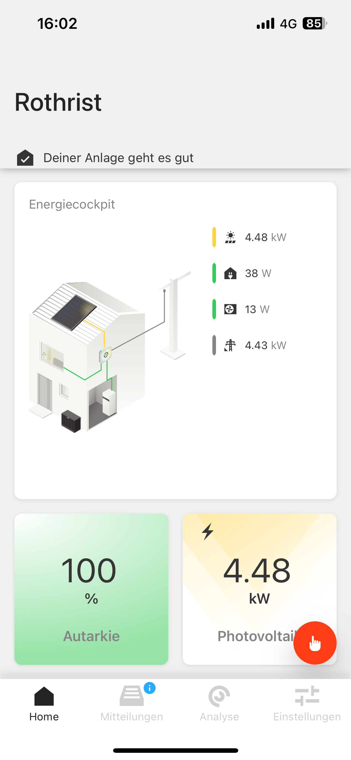

vielen Dank für die Antwort. Ich glaube ich habe das Thema generell noch nicht verstanden. ich erlaube mir noch einmal auszuholen:
- Ich habe die Wärmepumpe Vitocal 200-s mit 2 Energiezählern im Tableau, welche die Ströme im Tableau messen, Siehe Grafik.
Meine Erwartung wäre, dass die Wärmepumpe entweder nicht anspringt weil noch nicht genug PV-Strom vom Dach kommt oder sich der Verbrauch der Wärmepumpe entsprechend dem PV-Strom moduliert.
- Sind meine Erwartungen zu hoch?
- Warum wird das Wasser auf 60 Grad erhitzt obwohl nicht genug PV-Strom vorhanden ist? (Wenn ich dich richtig verstanden habe kommt das vom Parameter 2543.2 Smart Grid Sollwertanpassung für Warmwasserbereitung)
Vielleicht hilft mir eine Erklärung was eure Überlegungen hinter dem Reiter Energiemanagement sind.
Vielen Dank schon mal für die Antwort.
Liebe Grüsse
Thomas
