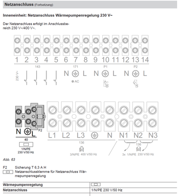

Bei meiner Frage geht es um den Anschluss zur Steuerung/Regelung der Inneneinheit.
Leistung Inneneinheit WP-Betrieb (Steuerung, Regelung) 1kW (1x B10A 1-polig 5x1,5qmm)
Ist es möglich/sinnvoll, diesen elektr. Anschluss über die Notstromversorgung auszuführen?

Hallo Uwe,
Außeneinheit, Inneneinheit-Durchlauferhitzer und Inneneinheit-Steuerung sind drei vollkommen verschiedene
Anschlüsse. Es spricht also nichts dagegen dass du die Steuerung der Inneneinheit bei Stromausfall über eine Notstromversorgung am Leben erhaltest:. Dies hätte im Winter, bei einem langen Stromausfall, den Vorteil dass die primäre Umwälzpumpe weiter laufen würde und das Wasser in der Außeneinheit nicht einfrieren kann.
Du musst dir halt eine Relaissteuerung ausdenken um "break before make" sicherzustellen, sonst krachen die Spannungen aufeinander.
