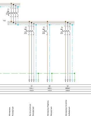

2.Frage betrifft den FI-Schalter. Viessmann empfiehlt ja einen FI-TypB. Kommt der dann vor alle 3 LS-Schalter so wie ich hier gezeichnet habe oder sitzt der nur vor dem Verdichter?

Das mit dem erblinden von dem Typ A vor einem Typ B FI war mir auch schon bekannt. Hast du vor den anderen beiden LS Schaltern für die Zusatzheizung und die Regelung auch einen FI eingebaut oder hast du den Typ B für alle 3 LS Schalter verwendet so wie ich oben gezeichnet habe?
Ein Bild sagt mehr als 1000 Worte....=;-)
Anbei ein pdf wie ich das Ganze bei mir aufgebaut habe.....

okay, dann hast du nur ne einphasige Wärmepumpe verbaut. Aber du hast auch alles was mit Wärmepumpe zu tun hat hinter dem FI Typ B verklemmt.
Gezeichnet habe ich das mit yEd Graph Editor.
Bei mir ist eine 8kW Wp von der Heizlast her ausreichend.
Einphasig deswegen, damit ich die WP auch z.b. bei Stromausfall über den Einphasigen Batteriespeicher und PV Anlage weiter im Inselbetrieb - sozusagen als Notbetrieb weitr betreiben kann.
Aus Gründen der Sicherheit habe ich den Typ B Fi parallel zum Hausanschluss geschalten, und alles was sozusagen Gleichstromfehler erzeugen könnte hinter den Typ B geschalten. Auf diesem Weg ist auch das Restliche Haus gegen Gleichstomfehler komplett geschützt, wenn das Haus über die PV, bzw. in der Nacht über den Batteriespeicher versorgt wird.
