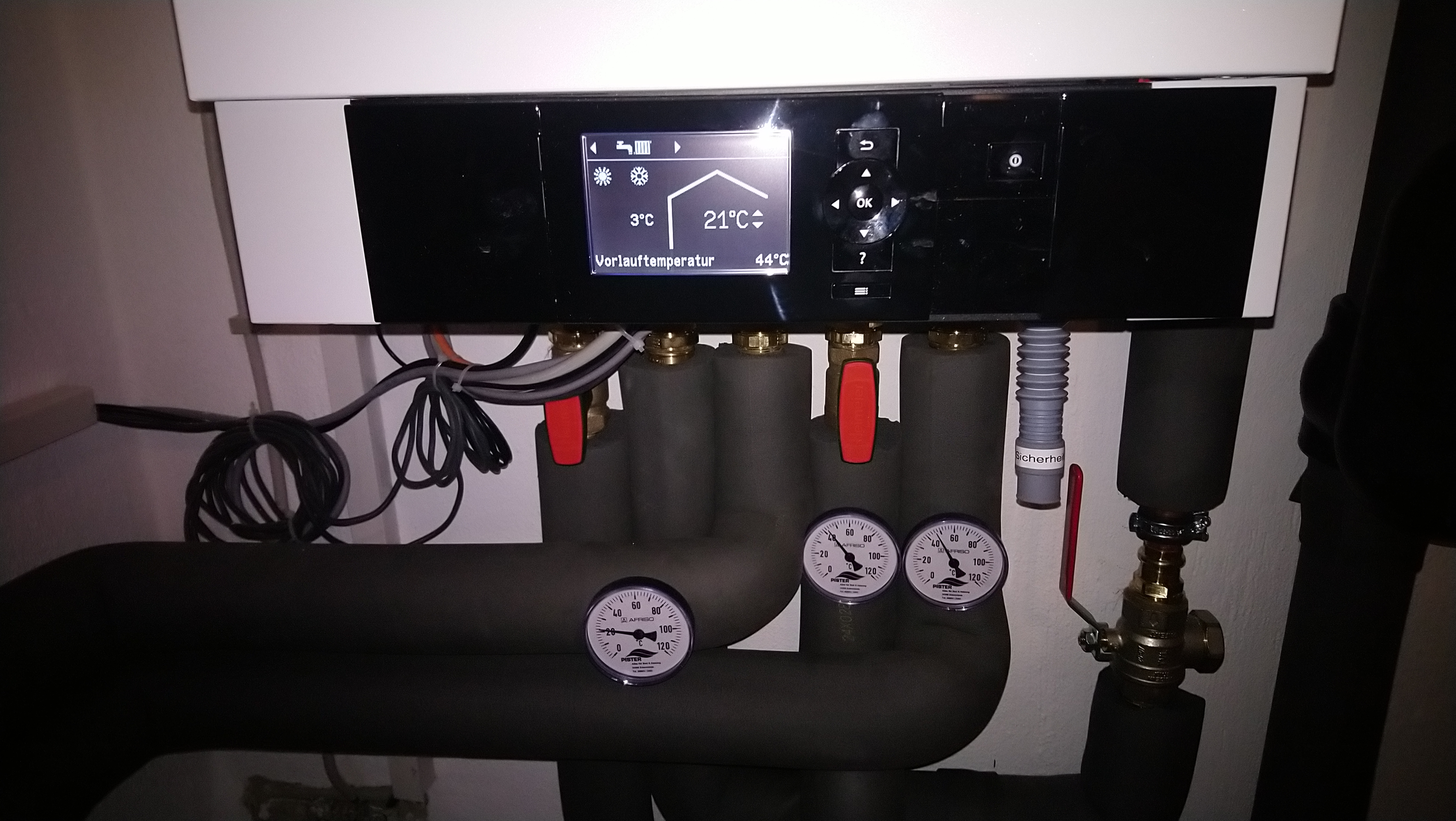

Zunächst einmal hallo in die Community. Meine erste Wärmepumpe, mein erster Beitrag/Frage. Seit wenigen Tagen ist bei mir eine VITOCAL 200-A AWO-E-AC 201A.09 in Betrieb. Die Anlage bedient einen 300 L Brauchwasserspeicher VITOCELL 100-W CVWA und einen Heizwasserpufferspeicher 200 L SVWA. Soweit ich das verstanden habe, ein "Standard-Paket" ohne Sonderlocken.
Inbetriebnahme war Freitag Vormittag. Meine Frage an den Viessmann-Inbetriebnahmetechniker bzgl. Deaktivierung Heizwasser-Durchlauferhitzer hatte zur Antwort: "Ja, kann man deaktivieren. Machen wir aber nicht."
Am Samstag traten dann Fehlercodes im Kältekreis auf 1A, 6C, sowie 10 und 20. Die Anlage machte 65 Grad Temperatur im Vorlauf (Gemeint ist hier die Strecke Außengerät zum Innengerät, NICHT der interne Heizungsvorlauf). Der Warmwasserspeicher hatte zu dem Zeitpunkt 39 Grad und ist mit 48 Grad SOLL-eingestellt. Der Heizkreis wurde meine ich zu dem Zeitpunkt normal bedient, der WW-Speicher aber nicht weiter aufgeheizt.
Nach Kontakt zum Heizungsnotdienst stellte dieser Kontakt zu Viessmann her und letztendlich kam Montag ein Techniker vorbei, der die Anlage checkte. Er konnte das Problem nicht reproduzieren und meinte, alles arbeitet normal, ABER die elektrische Zusatzheizung sei ausgeschaltet gewesen (was richtig ist, weil ich das selber gemacht habe) und dies solle ich in jedem Fall eingeschaltet lassen. Das könne ich auch nachlesen. Sonst würde der Kompressor ggf. am Anschlag laufen und wenn das Ding einen Lagerschaden kriegt und man hinterher feststellt, dass der Heizwasser-Durchlauferhitzer deaktiviert war, würde die Garantie nicht mehr greifen. Darüber hinaus würde dieser nur Spitzen abdecken und selten eingeschaltet.

Das ist eine gute Frage. In dem Fall muss geklärt werden, gelangen die hohen Temperaturen in den Speicher? Liegt das Problem aktuell noch vor?
Die Elektroheizung ist erstmal immer deaktiviert, damit der Kunde und sein Fachbetrieb auch genau wissen, wenn ich den Durchlauferhitzer aktiviere, können höhere Stromkosten entstehen. Nehmen wir an, es wäre immer aktiv und jemand würde noch einen externen Wärmeerzeuger installieren (Gaswandgerät zum Beispiel), dann könnte es passieren, dass im Winter anstatt des externen Wärmeerzeugers der bereits aktivierte Durchlauferhitzer mit läuft, was ja nicht gewünscht ist. Grundsätzlich ist es bei den Wärmepunregelungen Vitotronic so, dass alles manuell aktiviert werden muss, was im System vorhanden ist.
Als kurze Rückinfo: das Problem liegt seit Montag nicht mehr vor. Der Viessmann-Techniker konnte keinen Defekt feststellen und hat den Durchlauferhitzer für beides aktiviert. Leider gab es seitens Viessmann mit Begründung auf Corona, keine Einweisung in die Anlage. Dies wurde durch den Heizungsfachbetrieb vorgenommen und autodidaktisch ergänzt.
Deine Erklärung klingt logisch und ist nachvollziehbar. Noch besser finde ich Deine Aussage, dass der Elektro-Durchlauferhitzer nicht dafür da ist, die Wärmepumpe vor sich selbst zu schützen. Wenn ich es richtig interpretiere ist es erst einmal nicht zwingend anlagenschädlich wenn der Erhitzer deaktiviert ist (Ausnahme Winter).
Ich werde die Anlage nun mal bis nach dem Wochenende beobachten. Dann ggf. nur auf WW-Betrieb umschalten und ebenfalls beobachten. Evtl. im selben Zug den Durchlauferhitzer auf Stufe 1 setzen.
