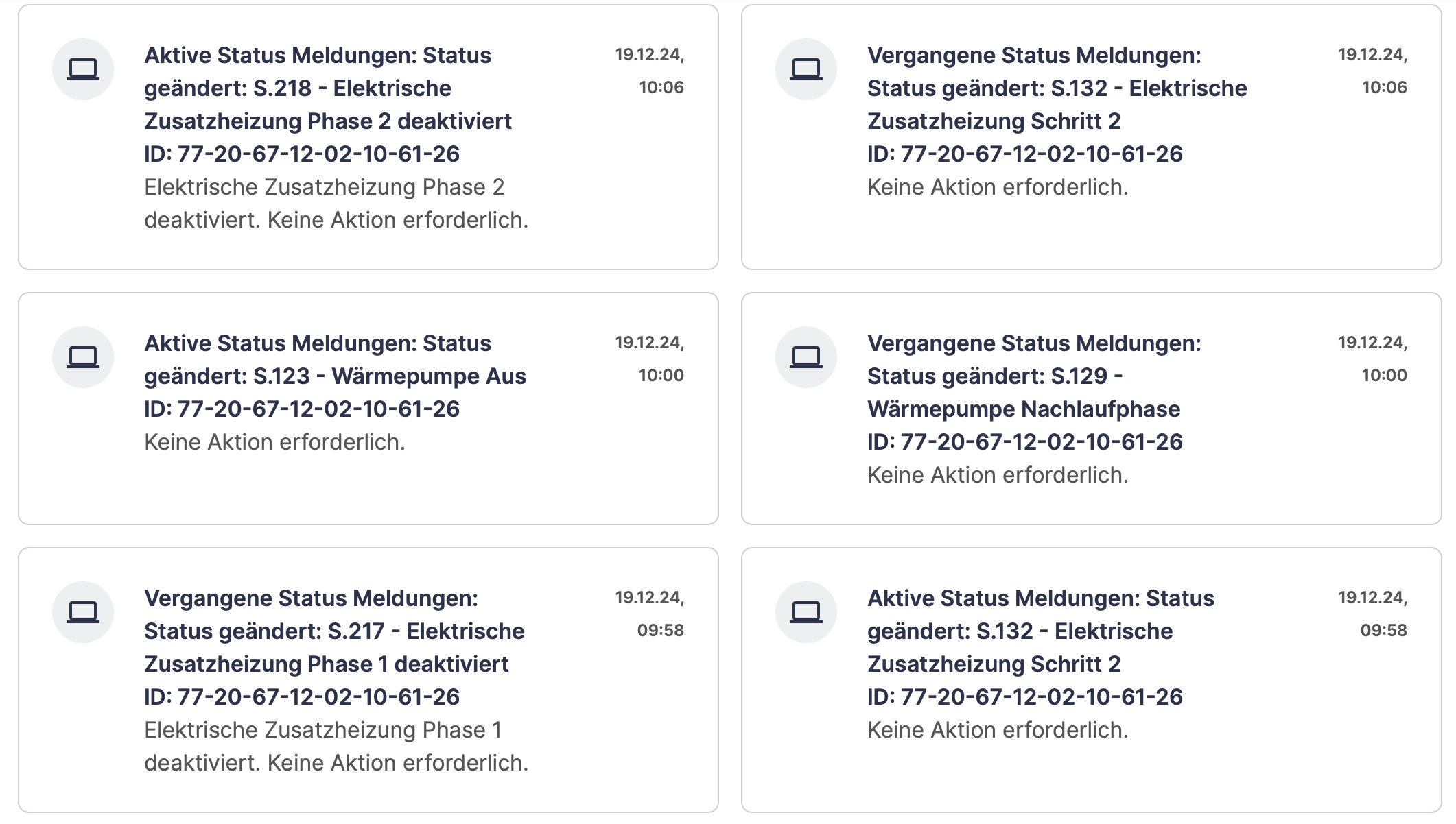

PS: hab dem Post mal ein paar Screenshots des Ereignisprotokolles von heute Morgen beigefügt. Vielleicht kann der ein oder andere daran was auslesen.

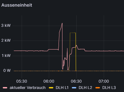

Bei um die 0°C und hoher Luftfeuchtigkeit, habe ich teilweise jede Stunde einen Abtauvorgang. Dieser geht 15-20 Minuten, wo die WP keine Wärme (25% weniger bereitgestellte Wärmeleistung) für das Haus produziert. In dem Fall setzt die SW nach dem Abtauvorgang eine Phase des Durchlauferhitzer ein, um den VL schnell wieder auf Temperatur zu bringen. Dies ist auf jeden Fall bei der neuen Onebase Generation so und Temperaturabhängig. Wie das bei den Vorgängermodell, welche Du hast, gemacht wird weiss ich nicht. Die gelbe Kurve ist der Durchlauferhitzer.

Hier noch der Auszug zum Einsatz.
Probleme kann es sicher nicht geben, aber die Effizienz kann in bestimmten Fällen leiden. Quantifizieren kann ich das nicht, aber Viessmann wird dies bestimmt gemacht haben.
