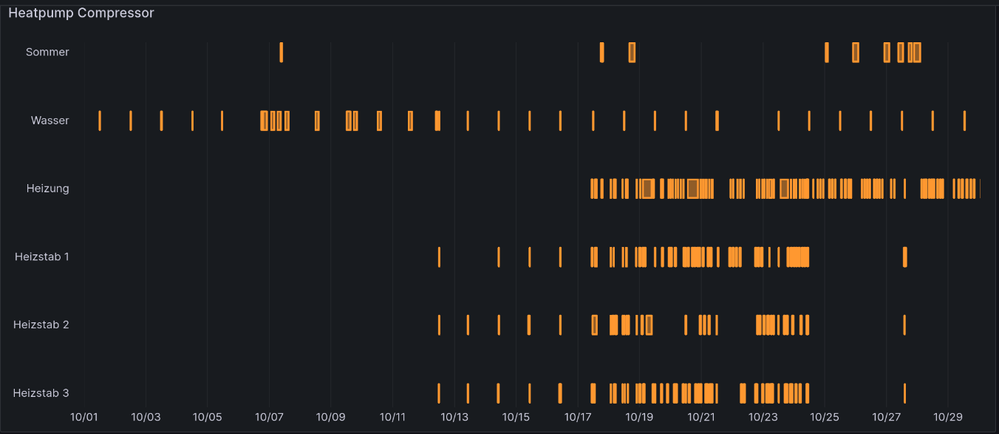

ich würde mich freuen, wenn das wirklich nur ein Einheiten-Umrechnungs-Fehler wäre. Leider sieht das bei mir nicht danach aus. Da ich mir über die Web API auch die Eventlogs von meiner Anlage hole, kann ich eine Auswertung der Schaltzeiten erstellen. Und das sieht im Oktober 2023 bei meiner Anlage so aus:
Wie Du in meinem Screen Shot von der App (weiter oben) siehst, wurde mir der hohe Stromverbrauch am 5.10. angezeigt. Aus dieser Grafik geht jedoch hervor, dass der Heizstab vom 1.10.2023 bis zum 12.10.2023 gar nicht in Betrieb war. Der Heizungsbetrieb startete auch erst im Laufe des 17.10.2023.
Zum Teil schaltete die Anlage sogar noch automatisch in den Sommerbetrieb (Heizungspumpe aus), weil die Außentemperaturen so hoch waren. Das sieht man in der Zeile "Sommer".
Nur die Wassererwärmung über den Kompressor lief jeden Tag (Zeile "Wasser")
Eine fehlerhafte Umrechnung würde voraussetzen, dass zu dem Zeitpunkt der Heizstab aktiv gewesen ist. Da das bei meiner Anlage nicht der Fall war, bleibe ich skeptisch.

ich nutze die Viessmann API (https://documentation.viessmann.com) um mir die 'events-history' der Anlage abzufragen. Das mache ich in einem Script alle 15 Minuten. Die zurückgelieferten Einträge speichere ich in einer MySQL Datenbank. Die Auswertung und Visualisierung erfolgt dann über Grafana.
In den meißten Event Einträgen gibt es EventCodes, die einen Rückschluss auf den aktuellen Gerätestatus erlauben.
Beispiel:
{"body": {"active": true, "modelId": "E3_Vitocal", "deviceId": "0", "errorCode": "S.123", "equipmentType": "Boiler", "errorDescription": "S.123"}, "origin": "system", "editedBy": "system", "audiences": ["IS-SUPPLIER", "IS-DEVELOPMENT", "IS-MANUFACTURING", "IS-AFTERSALES", "IS-AFTERMARKET", "IS-DEVELOPER-VEG", "IS-BIG-DATA", "IS-MANUFACTURING-VEG"], "createdAt": "2023-12-28T22:11:00.315Z", "eventType": "device-message-status", "gatewaySerial": "77xxxxxxxxxxxx17", "eventTimestamp": "2023-12-28T22:10:30.000Z"}
"ErrorCode: S.123" steht für "Wärmepumpe aus" und durch das
"active:true" weiß man, dass dieser Status ab
"eventTimestamp: 2023-12-28T22:10:30.000Z" gilt.
Es gibt immer zwei Einträge mit der gleichen Zeit. Einmal mit active:true und einmal mit active:false.
Der "true" Eintrag zeigt an, was ab jetzt gilt, und der "false" Eintrag bezeichnet den Status der bis jetzt galt.
Wenn man sich ein paar Log Einträge angeschaut hat, versteht man die Logik dahinter recht schnell.
Die Liste mit den möglichen Status Codes habe ich mir aus verschiedenen Quellen zusammengesucht. Und sie ist auch noch nicht vollständig. Aber man kommt damit schon recht weit. Einige Texte zu den Fehlercode kann man auch über die API abfragen. Das habe ich jedoch noch nicht genutzt.
