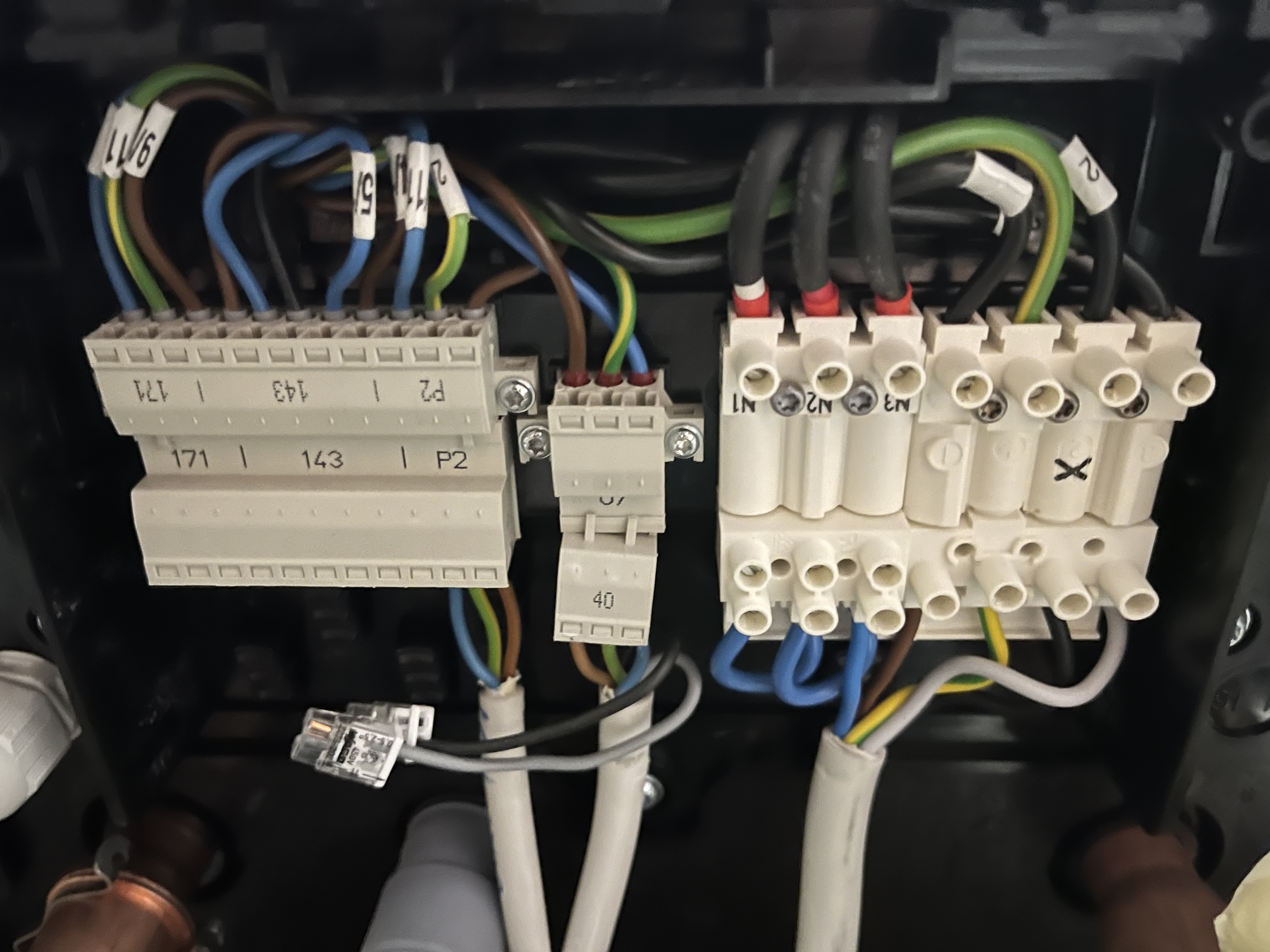

letzte Woche wurde bei mir eine Vitocal 250 installiert und sollte am Freitag in Betrieb gehen.
Leider ist die aber gescheitert, da der Elektriker die Wärmepumpe nicht innerhalb 2 Tagen verdrahten (es sind hier nur die Anschlüsse an der WP gemeint) konnten und daher hat der Heizungsbetrieb dann am Freutag die Bustelle erstmal verlassen.
Da ich hier nun etwas skeptisch bin habe ich mir dies mal genauer angeschaut und erstmal finde ich es merkwürdig warum dies solange dauerte, die Daten sind doch alle an der Klappe unten aufgedruckt? Man muss nur noch die entsprechenden Geräte identifizieren und die hatte mein Heizungsbauer Ihm gesagt.
Nun habe ich aber auch denke ich eine Fehler gefunden, da die Ausseneinheit an Klemme 91 angeschlossen ist und dies ist laut Handbuch nicht korrekt so wie ich dies sehen. Außerdem würde es mich mal interessieren ob die Kabelführung so ok wäre.
Grüsse und Danke
Marco
Hallo, wie @divanc schon geschrieben hat, ist es für den CAN-Bus der Anschluss 72, nicht 91.
Andreas
Und Stecker 40 unbedingt kontrollieren. So schief, wie der draufsitzt, könnte ein Kontaktstift weggebogen sein.
Stecker 40 war nur schief aufgesteckt, dies passt soweit.
Andere Frage hat der Elektriker auch die Verkabelung ins Gerät erstellt oder ist diese so ab Werk?
Weil wenn der die auch erstellt hat muss ich diese auch prüfen, wenn der schon den CAN Bus falsch verkabelt 😞
Marco

Anhand der Kabelverbindung am Innengerät würde ich an Ihrer Stelle auch die Verbindung am Außengerät überprüfen.
Stecker 40 ist mit falschem Kabel angeschlossen, statt NYM Kabel ist hier flexibles Kabel mit einer quadratischen Aderendhülsenpressung zu verwenden! Die Klemme ist nicht für den Anschluß von massivem Draht geeignet!
Hallo @harry71067
hast du einen schriftlichen Verweis gefunden, wo das mit dem Kabeltyp an Klemme 40 geschrieben steht?
Dass die HMPU in der Inneneinheit nur mit flexiblen Drähten angeschlossen werden soll und die Außeneinheit mit einem Gummikabel H07RN-F steht in der Montageanleitung, aber zum 230 Volt-Anschlusskasten habe ich keine Spezifikation gefunden.
Bei uns wurde auch NYM genommen worden und es funktioniert bisher ohne Probleme..

Es funktioniert "bisher". Da liegt das Zukunftsproblem. Schau Dir den Stecker 40 an, er hat intern nur oben eine Kontaktfeder. Diese Feder berührt jetzt nur oben an der höchsten Stelle Deinen runden, massiven Draht. Der Übergangswiderstand entsteht an der Berührungsstelle. Solange nicht viel Strom fließt, kein Problem. Es könnte aber sein das über Jahre diese Stelle immer kleine Funken (nicht sichtbar) erzeugt die irgendwann zu Kontaktproblemen führen. Kein Muß, aber ein kann .. und dann wundert man sich warum die Anlage für Milli- oder Zehntelsekunden Aussetzer hat und Fehler produziert. Schau Dir die Gegenseit von Klemme 40 an, es ist flexibler Draht mit Aderendhülse. Leider hat Viessmann nicht explizit "flexible Leitung" für Klemme 40 geschrieben. Wenn Du an den einzelnen massiven Adern (bitte spannungslos, Sicherung raus) der massiven Netzzuleitung der Klemme 40 ziehst wirst Du merken das der Draht nur lose bzw. mit wenig Widerstand drinsteckt.
Ok, dann gibts also nix schriftliches von Viessmann dazu...
Unser Elektriker hat dann auch nichts falsch gemacht.
Der letzte VM-Techniker, der vor 14 Tagen einen Fehler in unserer Verdrahtung gesucht hatte (und über mehr als 40 Jahren Berufserfahrung verfügt) hat auch nichts an den Kabeltypen angemahnt, obwohl er wirklich alles "bis zur letzten Schraube" inkl. der benutzten Kabel überprüft hat.
Dann lassen wir das mal so...
Andreas
Viessmann Kunde
mit Bestand:
Vitocal 250-AH A13
Software-V. 2417
Vitodens 300-W
Viel Glück weiterhin, der Viessmanntechniker ist sicher kein Elektriker mit 40 Jahren Berufserfahrung .. Und noch als Nachtrag: Bei älteren Heizungen wurde der Netzanschluß mit Schraubklemmen befestigt. Das "Problem" mit diesen Klemmverbindern "entsteht" erst bei diesen neuen Anlagen.
Da ich auch gerade bei mir zuhause mit der Klemme 40 gekämpft habe.
Der obere Klemmteil ist nicht für das Kabel !
In den quadratischen Ausschnit der Klemme einen 0,4 x 2,5 Schraubendreher soweit wie geht einstecken.
Um 90 Grad in der Klemme drehen, dann ist die Kabel Klemmfeder voll geöffnet.
Draht ca 13mm abisolieren und bis zum Ende einstecken.
Der Draht klemmt erst am unteren Ende der Klemme !
Aber dann ist der auch fest in der Klemme.
Dann stimmt auch die Herstellerangabe das feindrähtige oder massive Leiter von 0,14..2,5mm2 reinpassen.
Gruß Frank
