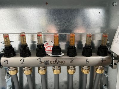

FBH, Neubau Mai 2023 WP installiert, 7.8 kW Version, 2 Stockwerke KFW 55, 120 m2.
Ich kann mir gut vorstellen, dass bei VL Temperaturen bis 35 Grad C, der Strömungsgeschwindigkeit und dem O2 Anteil des Wassers Korrosion ein grosses Thema ist. Trotzdem finde ich, dass es ziemlich viele FeOx Ablagerungen an den Schauglaeschen gibt. Ist das normal so? Sollte ich bei der Wartung im Mai/Juni 2024 auf eine Reinigung des Magnetabscheiders pochen? Was koennte ich sonst noch tun? In den Unterlagen finde ich keinen Messwert zum im Wasser verwendeten Sauerstoffgehalt. Erwartet haette ich gleich viele Ablagerungen an allen Schauglaeschen, was hier nicht der Fall ist. Habt Ihr eine Empfehlung oder gar nix machen oder fragen? So bis November 2023 fiel mir das nicht auf, aber dann im Dezember, vermutlich eben, weil dann mehr und höherer geheizt wurde und das FBH Wasser (die Korrosion) aggressiver wurde
EG
EG
Die Stellmotoren sind off, da die Ventile sowieso offen sind und die Motoren nur Strom verbrauchen wuerden.

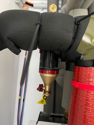

ich habe den Magnetabscheider heute gereinigt, also auslaufen lassen, ca 70 ml in 2 Etappen. Ich zeige hier das Wasser aus 2 Fotos, Abstand ca 1/2 h. Das der Druck von ca. 1.6 bar abgefallen waere konnte ich nicht feststellen. Ich mag auch nicht ueber den Schlauch (und Entsalzungkartusche) nachfuellen, ich hab Bedenken damit Luft ins System zu befoerdern. Liege ich da richtig?
1. Etappe
2. Etappe
Beim zweiten Ablassen fast klares Wasser und wenige Magnetische Partikel. Anscheinend sehen die Ablagerungen an den Taco-Settern schlimmer aus, als das Wasser dunkel oder braun erscheint. Die neue Anlage ist ca. 6 Monate im Heizbetrieb gelaufen. Das Wasser zeigt mit pH Papier pH 5 oder 6 (das Papier scheint zu ungenau) es soll aber ein pH > 8 vorliegen. Das werde ich bei der anstehenden Wartung ansprechen. Einen Leitfaehigkeitsmesser muss ich noch kaufen, ich werde dann berichten.
Hier ein Foto des Abscheiders:
Ist der Abscheider Flamcovent Clear Smart gleichzeitig auch ein Mikroblasenabscheider/Entluefter? Es gibt ein paar Videos auf YT, sehen aus wie russisch aber die verstehe ich leider nicht.
