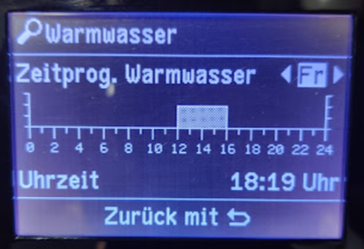

2. Es wird Warmwasser außerhalb der Zeitfenster (12 bis 16 bis am WE 11 bis 16) aufgeheizt.
(ich habe mal alles möglich aus der Steuerung als Fotos beigefügt)

Geht es dir um das Aufheizen des Heizwasser-Pufferspeichers oder des Warmwasserspeichers? Du hast viele Bilder zur Warmwasseraufbereitung angehängt.
Ansonsten macht es natürlich einen unterschied, ob "normal" oder "oben" gewählt wurde. Bei "oben" wird abgeschaltet, wenn der Puffersollwert am Puffersensor zzgl. der Ausschalthysterese Pufferspeicher erreicht wurde. Bei "normal" wird abgeschaltet, wenn der Sollwert am Sekundär-Rücklaufsensor zzgl. der Ausschalthysterese Pufferspeicher erreicht wurde.
Es geht primär um den Heizwasser-Pufferspeicher.
Die Fotos beziehen sich auf auf WW-Speicher, weil ich die letzten Tage das Phänomen beobachtet habe, dass der Heizwasser-Speicher die Anforderung hat zum Heizen dann aber erste der WW-Speicher aufgeheizt wird, außerhalbe der definierten Zeitfenster:
Anforderung:
Foto:
Ich frage mich daher, ob es damit zusammenhängt, dass der Heiz-Speicher soweit runterkühlt, weil dass WW Vorrang hat. Was aber um 17:57 nicht mehr sein sollte, da das Zeitprogramm für WW nur zwischen 12-16 Uhr akiv ist.
Das einzige was das verhalten erklären würde in meinen Augen, wenn die Anforderung über die PV-Anlage kommen würde, was ich um 17:57 und bei absoluter Dunkelheit aber auch ausschließen kann.

Ganz einfach, deine Anlage befindet sich nicht im Zeitprogramm. Laut deinen Fotos ist es 07:52Uhr und dein Zeitprogramm beginnt um 12 und endet um 16 Uhr. Dazwischen ist die Anlage im Standby.
das ist klar und plausible.
Dann verwundert mich gerade folgender Sachverhalt:
Ist für mich gerade nicht nachvollziehbar. Selbst wenn ich das gesamte Zeitprogramm zurücksetzte (6:00 bis 22:00), das selbe Phänomen.
Patrick
Poste dazu bitte auch jeweils das Zeitprogramm in der App und in der Wärmepumpe.
