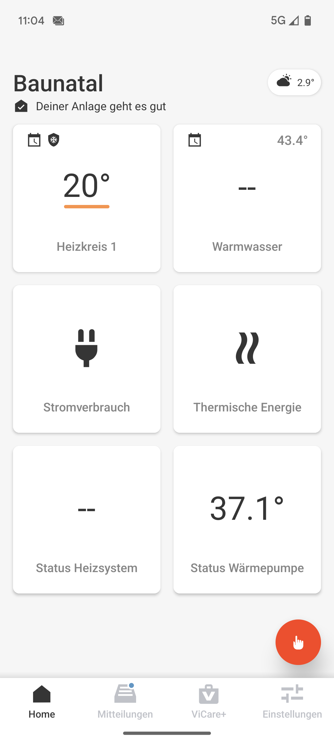

PS: Ist es normal, dass die App für die Gas-Seite keine Temperatur anzeigt? (siehe Anhang 2)
