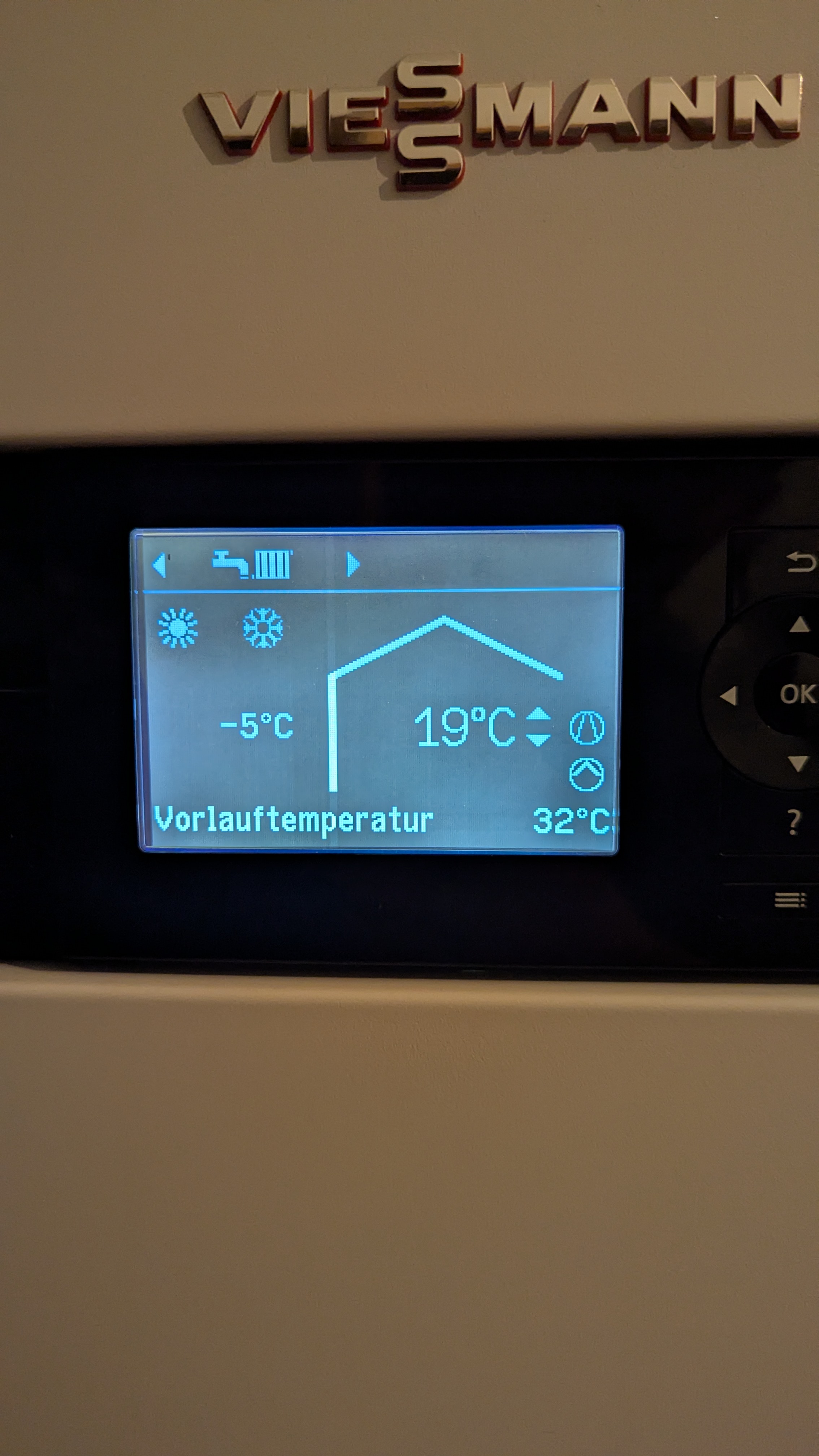

Anbei habe ich noch ein paar Einstellungen zu meiner Heizung fotografiert (siehe Anhang).
Vorlauftemperatur gestern Nacht abgelesen: 31 Grad. NEIGUNG 0,6 und NIVEAU 0K.
Solltemperatur war bei 20 Grad eingestellt, nach der Mitteilung Stromanbieter auf 19 Grad runterreguliert
Warmwasser müsste bei 48 Grad liegen, keine Zirkulation, keine Strom zur Heizung und WW eingestellt.

ähnliche Häuser kommen mit einer Heizkurve 0,3 / 0 aus.
Aktuell dürfte deine Anlage gegen die Stellantriebe arbeiten.
Reduziere das Schrittweise
0,6 -- > 0,5 dann 2-3 Tage warten ob es noch warm genug ist.
0,5 -->0,4 wieder warten ...

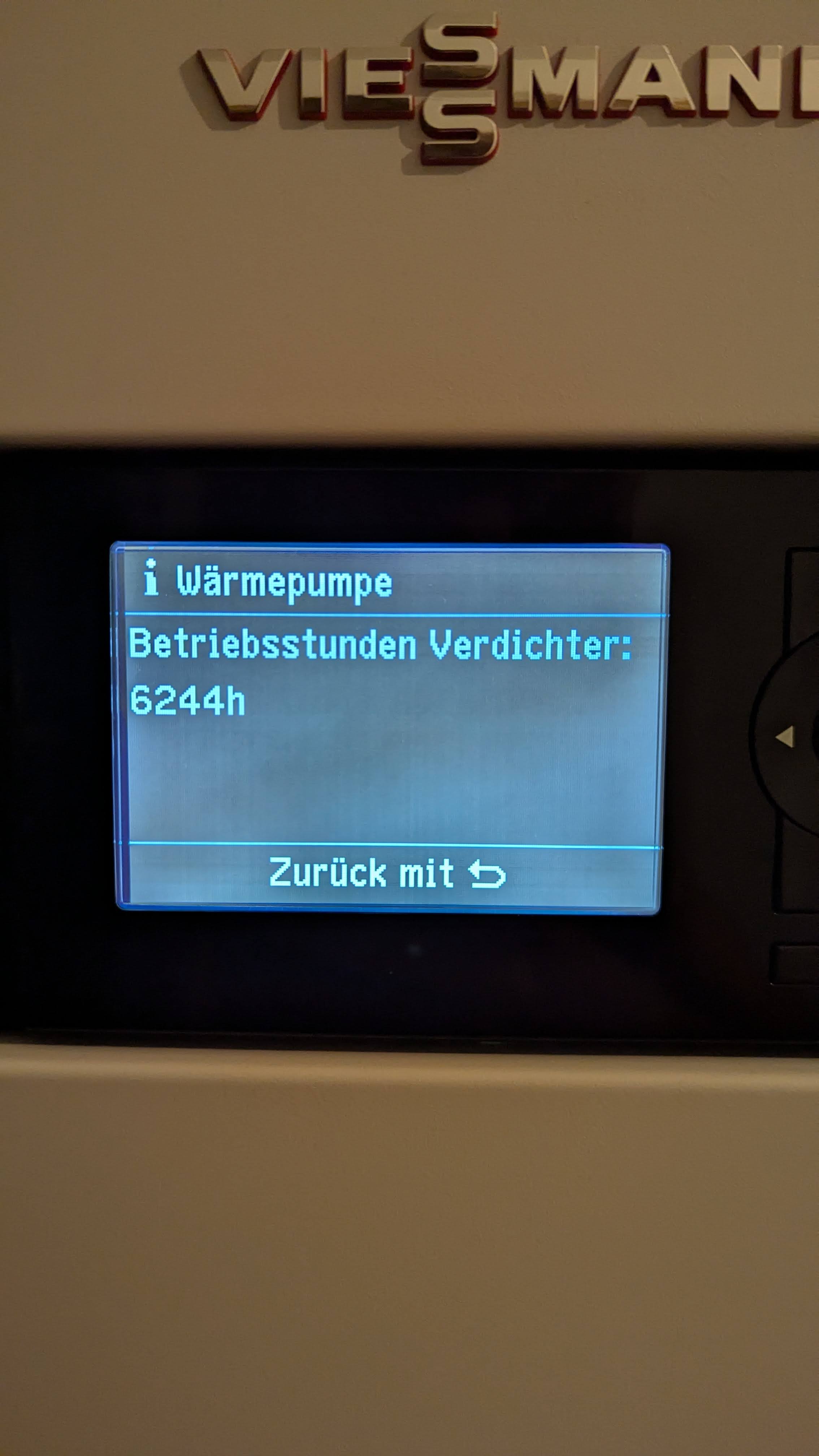

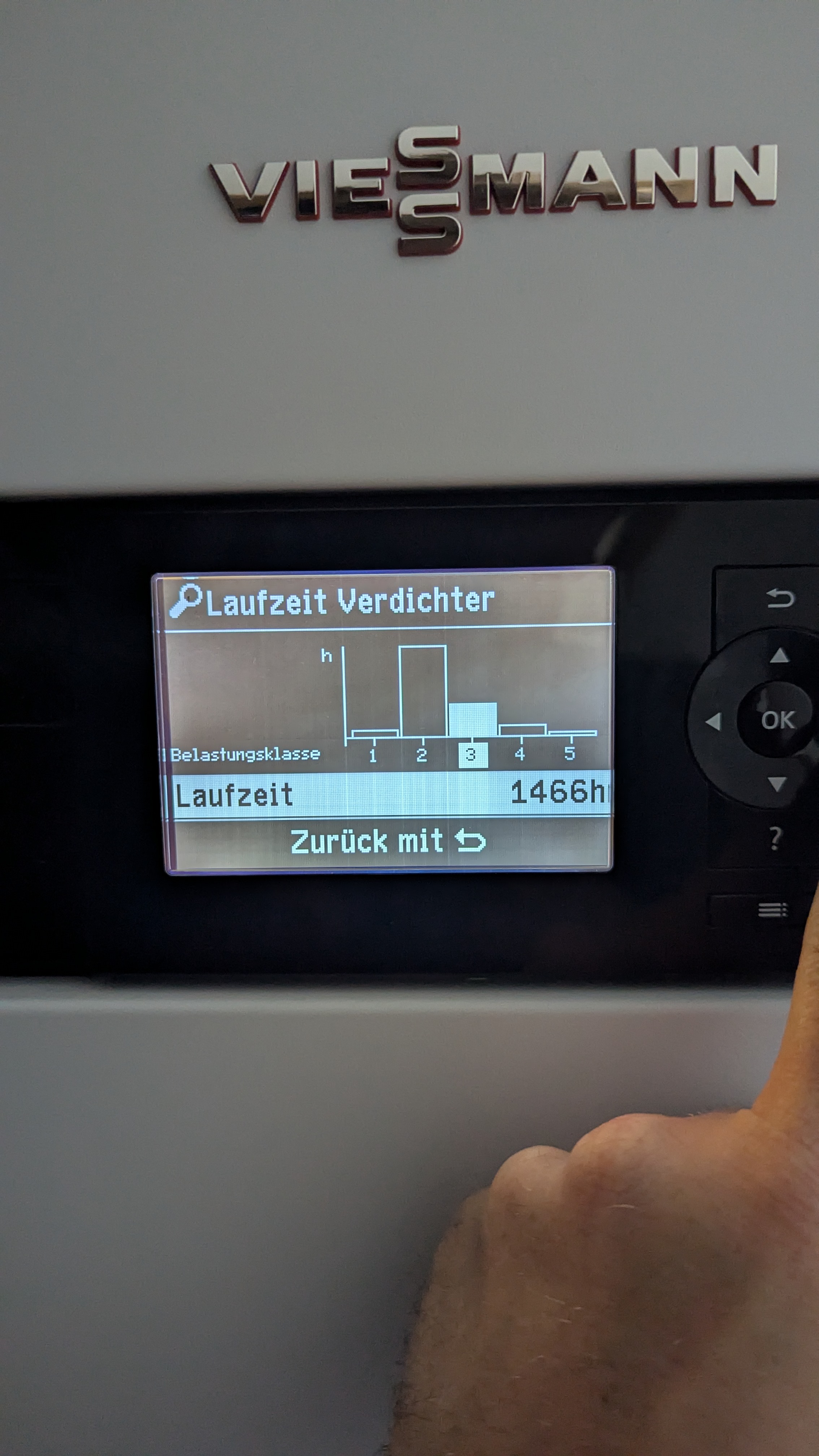

Geh bitte in das Diagnose-Menü und mache ein Foto von den Betriebsstunden Zählern der Heizstäbe.
Stufe 1 und Stufe 2

Anbei die geforderten Fotos und Informationen. Ich hoffe, es sind die richtigen, weil ich nicht gleich wusste, was gemeint ist.

Ich habe hier die Bilder, hoffe die Informationen sind ausreichend?

das sieht eigentlich alles ganz normal aus.
Der Heizstab lief nur ein paar Stunden. Das passt.

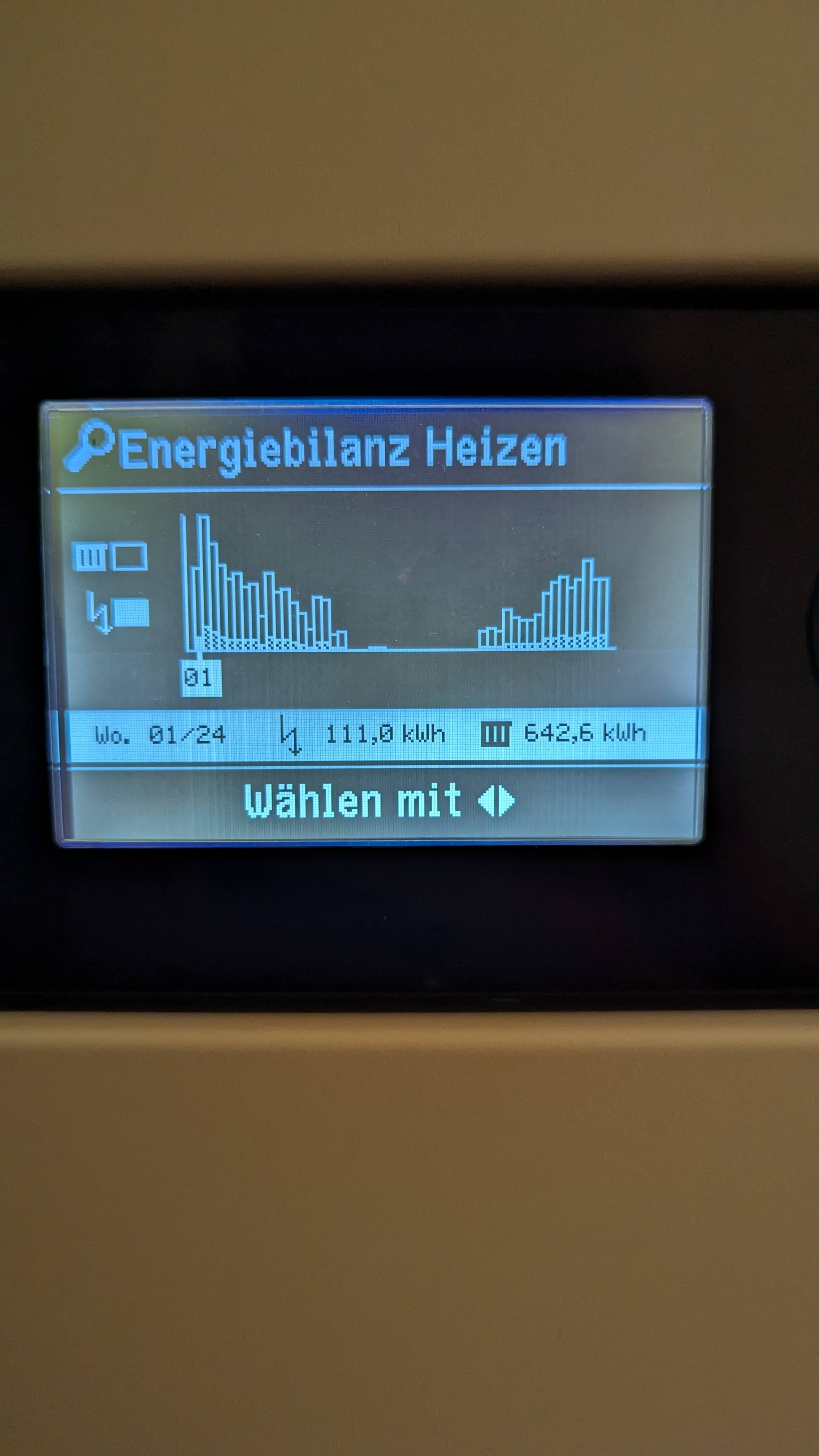

in dem Diagnose Menü, das ich dir beschrieben habe gibt es den Punkt
„Energiebilanz Heizen“
„Energiebilanz WW“
ich bin mir nicht sicher ob das dort summiert ist, oder Wochenweise. dann müsstest du es zusammen rechnen.
Alternativ könntest du dir das Viessmann Diagnose Programm Vitosoft herunterladen und auf einem alten Laptop installieren.
In dem Abnahmeprotokoll sieht man es summiert seit Start der WP.

der Wert mit dem Pfeil ist der Strom! 🙂
Der Wert für WW ist ja ungefähr gleich über das Jahr. Das könntest du pauschal hochrechen.
Heizung müsstest du Woche für Woche durchgehen. Den Sommer kann man überspringen
Endlich geschafft:
Heizen: ca. 2.900 kW
WW: ca. 850 kW
Gesamtsumme= 3.750 kWh für 1 Jahr
Ist das ein vernünftiger Wert? Kann man tatsächlich den Stromverbrauch damit schlüssig ablesen und bestimmen?
