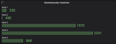

So, mein Verdichter war ja kaputt und wurde ersetzt.
nun habe ich aber Folgendes und ohne grössere Veränderungen an Soll Raumtemp oder so, pendelt sich die WP wieder auf ähnlcihen Niveaus ein nach ein zwei Tagen.
also ich habe praktisch alle Werte wieder auf Werkseinstellung. Also Einschlathysterese auf 50 und ausschalthysterese auf 0 bei
Puffer.
nun tukert die WP praktisch im Dauerlauf und hält die Solltemp recht gut. Nur, müsste jetzt mit der Einschalthysterese von 50 nicht ein
Tankten vorhanden sein? Die Puffertemp muss ja -5k unter Soll sein.
Frage worauf bezieht sich die Solltemp? heizkreis oder Sekundärkreis? Der Sekundärkreis geht ja nur bis in den 200l Puffer und dort via hydraulische Weiche an den HK. Sekundärkreis und Heizkreis VL haben immer etwa 3K Differenz.

da ist nichts Defekt, ganz im Gegenteil - wenn die WP jetzt bei 3°C AT mit geringster Leistung "Dahintuckert" dann hast eine optimale Punktlandung von den Einstellungen her hinbekommen..........😀
Du Kannst Dir das so vorstellen:
über 3°C AT liefert die WP auf der kleinsten möglichen Leistungsstufe mehr Energie, als Du für das beheizen des Hauses benötigst.....somit wird die überschüssige Energie in die Hydr. Weiche geladen......wenn diese voll geladen ist, ist die Abschalttemperatur erreicht, und es schaltet die WP ab, und "wartet" nun so lange, bis die Überschussenergie aus der Weiche an die FBH abgegeben wurde.......die Temperatur sinkt in der Weiche ab.......
Wenn der Einschaltpunkt erreicht ist, startet die WP wieder mit der Beladung........der FBH....die überschüssige Energie wird wieder in der Weiche zwischengelagert....u.s.w. .......das Ergebnis die WP Taktet......
ab ca. 3°C AT liefert die WP auf der kleinsten möglichen Leistungsstufe genau soviel Energie, als was die FBH zur Raumbeheizung benötigt.......es ist ein "Gleichgewicht" zwischen Lieferung und verbrauch vorhanden.
Da keine überschüssige Energie vorhanden ist, braucht auch nichts in der Weiche Zwischengelagert werden......dadurch bleibt die Temperatur innerhalb der beiden Schaltpunkte. "Temperaturschwankungen" innerhalb der beiden "Schaltpunkte" kommen durchaus vor, ist normal..........das Ergebnis die WP Taktet jetzt nicht mehr sondern läuft durchgehend auf der kleinsten Stufe........
je kälter es wird, je mehr Energie muss ja die FBH abgeben, und je mehr mus die WP Nachliefern.......und das geschieht, indem der Inverter in der WP seine Leistung erhöht......in der Weiche ist somit immer noch Gleichgewicht vorhanden, somit taktet auch hier die WP nicht........
