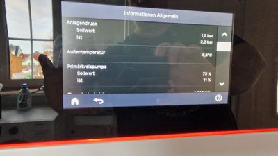

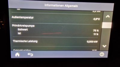

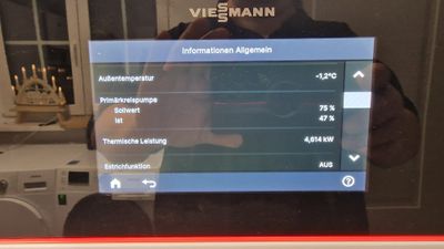

Jetzt habe ich hier schon gelesen, dass der IST-SOLL Wert im Heizkreis nah beieinander liegen soll, da sie sonst nicht effizient arbeite. Ich habe diesen Wert die letzten Tage einmal beobachte und für mein Empfinden liegen beide Werte zu weit auseinander.
Frage: Habe ich dies richtig so verstanden und falls ja, kann dies bei einer neuen Wärmepumpe überhaupt sein?
Heizkreis IST-SOLL

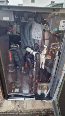

Nun hatte ich gelesen, dass es an einem verdreckten Sieb liegen kann und hatte mir diesen Post hier durchgelesen und wollte mich daran orientieren und es auch so sauber machen, nur finde ich an meiner Außeneinheit das Sieb nicht.
Bei mir sieht es Außen so aus:

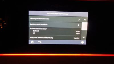

Das Warmwasser ist auf 53° eingestellt und die Hysterese EIN auf 5°. Wenn ich es nun richtig verstanden habe, wird das Wasser aufgeheizt, wenn es mehr als 5° und den 53° liegt (also ab 47°). Nun haben wir aber teilweise eine Wasser-Temperatur von nur 40°.
Habe ich dies mit der Hysterese richtig verstanden? Falls ja, woran kann es liegen, dass das Wasser dann so "kalt" wird?

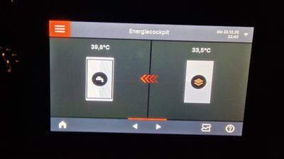

WarmwasseranzeigeWarmwasseranzeigeWas bedeutet diese Anzeige?Was bedeutet diese Anzeige?

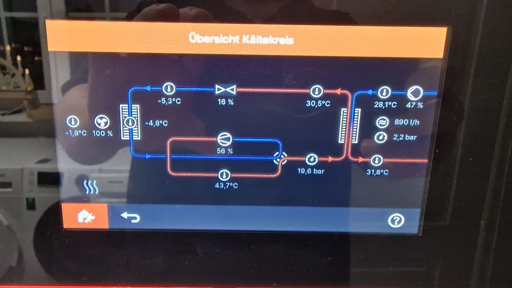

Übersicht Kältekreis:
Übersicht KältekreisÜbersicht Kältekreis

Das Thema Filtersieb in der Außeneinheit betrifft die Vitocal 250 a; du hast ein Split Gerät 222-S da gibt es dieses so nicht. Die Differenz Volumenstrom Soll/ Ist kann z.B. davon kommen, dass Raumthermostate einzelne Heizkreise schließen und nicht mehr Volumenstrom durch die Offenen geht. Einfach mal mit der Heizkurve = Vorlauftemperatur runter gehen und selbst rantasten.
Das WW wird nur im eingestellten Zeitfenster auf Temperatur gehalten. Stell doch da mal 5:30 bis 22:00 Uhr ein, dann wird in dieser Zeit bei Unterschreiten der Hysterese immer nachgeheizt. 53 Grad brauchst du eigentlich auch nicht als Soll. Versuch mal 48 oder 50 Grad, das sollte ausreichen.
Moin, den Soll Ist Wert den du da zeigst ist die Sekündärpumpe. Das ist die Pumpe die im Heizbetrieb das Wasser durch den Heizkreis schickt, vermutlich werden die Räume über Thermostate geregelt. Dreh die mal alle auf, dann steigt auch der Volumenstrom. Sollte es nun in den Räumen zu warm werden musst du dich der Heizkennlinie widmen. Bei YouTube gibt es dazu ein tolles Video. Einfach in die Suchleiste „Viessmann Heizkennlinie einstellen“ eingeben. Das Zeichentrick Video anschauen, dort wird sehr gut erklärt was diese Heizkennlinie ist und was ihre Einstellungen bewirken. Einen Sieb wirst du bei deiner Anlage im Aussengerät nicht finden da du eine Split Anlage hast und der Sieb in den Mono Block Wärmepumpen verbaut ist.
Das Thema mit dem Warmwasser das dies teilweise zu kalt ist liegt daran das in deiner Anlage nur zwei mal am Tag das WW wieder erwärmt wird, außerhalb von dem Zeitprogramm wird es egal wie kalt es ist nicht wieder erhitzt. Da du die 222 mit dem kleinen internen 190l Speicher hast würde ich persönlich das Zeitprogramm rausnehmen damit das WW zu jeder Zeit wieder erwärmt wird. So wie sich es anhört, bitte nicht persönlich nehmen, wurde hier eine Anlage übergeben ohne den Betreiber umfänglich einzuweisen. Finde ich immer sehr traurig wenn dem Kunden da was hingestellt wird ohne ihn vernünftig einzuweisen.

Ist eine 222S, also eine mit den internen 190l Speicher. Anhand der AT und der Vorlauftemperatur im Kältekreis Diagramm würde ich auf FBH tippen

Auf Grund des kleinen Speichers würde ich die Zeitprogramme rauslassen. WW Soll auf 50Grad umso weniger muss die Anlage sich quälen. Hysterese würde ich bei 5K lassen. Zum Thema Heizkennlinie, in den Haupträumen wo nun zb dauerhaft 22 Grad anliegen sollen die Raumthermostate voll auf damit die Heizkreise dauerhaft an sind. In den anderen Räumen wie zb Schlafzimmer wo eine geringere Temperatur herrschen soll kann bedarfsgerecht geheizt werden. Also wie gewohnt über die Thermostate. Wird es in den Haupträumen nun zu warm kann die Heizkennlinie, sprich Vorlauftemperatur reduziert werden. Man spricht bei einer Reduzierung von ein Grad im Vorlauf das die ODU dann ca 2% weniger Strom benötigt. Es macht keinen Sinn eine höhere Vorlauftemperatur zu fahren nur um die Raumtemperatur wieder mit den Thermostaten wieder abzuwürgen. Im Heizbetrieb würde ich zunächst in der Findungsphase die Zeitprogramme rausnehmen
