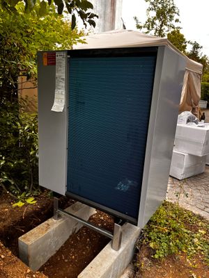

Wir bekommen die Vitocal 150 A Wärmepumpe. Das Aussengerät steht frei, also nicht an einer Hauswand.
3 Fragen dazu:
1. welche Möglichkeiten der Einhausung gibt es für das Gerät?
2. darf man die Rückseite auch einhausen?
3. wie haben andere die empfindliche Rückseite geschützt ?
danke

Hallo AV,
eine Einhausung oder Anleitung dazu haben wir nicht im Programm. Wichtig ist, dass es durch eine Einhausung nicht zu einem Luftkurzschluss kommt.

eine "Einhausung" in Form von Hecke, Haube, Brettern oder dergleichen verbietet sich von selbst. Die Anlage braucht Luft, und daß als Durchsatz von hinten nach vorn. Dem sollte nichts im Wege stehen und bremsen.
Hier im Forum wurde mal ein Foto gezeigt, da hat der Eigentümer einen Stabmattenzaun drumherum gebaut.
Als Schutz vor "Fußball spielenden Kindern, umfallenden Fahrräder oder was auch immer".

Welchen Abstand braucht die Wärmepumpe nach hinten (blaue Fläche), um den angesprochenen Kurzschluss zu verhindern? Das blaue Material auf der Rückseite ist ja sehr  empfindlich. Daher würden wir es gerne schützen.
Uns schwebt eine Efeuhecke oder ein Sichtschutzelement im Abstand von mindestens 60 cm vor. Geht das? Ich dachte schon. Denn  Man könnte die wärmepumpe ja theoretisch auch vor eine HausWand stellen.

Mach kein Hecke dahinter, Dreck Laub usw.. Von hinten wird die Luft angesaugt.
Und notfalls muss auch mal "hinten" an der Anlage gearbeitet werden.
Stabmattenzaun, Anthrazit, drei Seiten und gut ist.
Die Elemente kannst du dann im Service-Fall einfach abschrauben und gut ist.
Nachtrag: Lass die Leitungen in der Mitte unter der Anlage ankommen und von dort anschließen.
Dazu gibt's hier im Forum auch schon sehr gute Beispiele mit Fotos.
