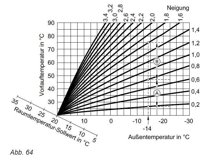

Beim Betrachten der Heizkennlinien-Kurvenschar in Abb. 64 auf Seite 91 der Bedienungsanleitung Vitronic 200 habe ich festgestellt, dass meine Vorlauftemperatur deutlich über jener liegt, die sich aus folgenden Eingangsgrößen (heute morgen) ergeben sollte:
RT_Soll=20°C
Niveau: 2K
Neigung: 0,3
AT_gedämpft: 10°C
AT_ist: 9°C
Diese Werte sollten meiner Ansicht nach eine Vorlauf-Solltemperatur von rund 26°C ergeben. Tatsächlich habe ich in der Anlagenübersicht jedoch 30°C VT_Soll abgelesen.

entschuldige bitte, dass du erst jetzt eine Antwort erhältst. Ist die Kennlinie in der Regelung identisch mit der in der Bedienungsanleitung? Wenn ja, was passiert mit dem Sollwert, wenn du das Niveau weiter absenkst, bleibt er bei 30?

Nein, die Heizkennlinie von Regelung und Betriebsanleitung decken sich nicht.
Bei RT_Soll = 20°C
Niveau: 2K
Neigung: 0,3
zeigt die Heizkennlinie folgende VL_Sollwerte (kann leider kein Bild posten):
27°C bei AT 20
29°C bei AT 10
31°C bei AT 0
33°C bei AT -10
35°C bei AT-20
Das hat mir der Kennlinieschar in der Bedienungshanleitung nicht wirklich was zu tun. Weder Niveau noch Neigung.
Wenn ich den Parameter Niveau reduiziere reagiert auch die VL-Solltemperatur in der Anlagenübersicht.
