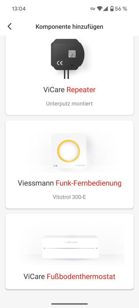

Bist du dir da sicher, hab in der Zwischenzeit entdeckt, dass man über die ViCare App unter ViCare Smart Climate als Komponente die 300-E Fernbedienung offensichtlich hinzufügen kann?

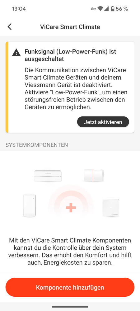

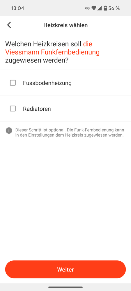

könntest du von der Möglichkeit, die Vitotrol als Komponente auszuwählen bitte einen Screenshot posten?
Hier ein paar Screenshots:
Was meinst du, sollte funktionieren, oder?

klar, natürlich geht das über die ViCare App, bitte entschuldige meine vorangegangene Aussage, ich bin mir nicht sicher, welcher Verwechslung ich da unterlegen war.
Die ViCare App führt dich durch den ganzen Prozess.
Genauere Informationen findest du auf der Produktseite.
Wie viel Einfluss die Fernbedienung bzw. die gemessene Raumtemperatur auf die Regelung der Anlage hat, kann dann über den Raumeinflussfaktor an der Anlage definiert werden, dazu musst du dann aber deinen Fachbetrieb kontaktieren.
