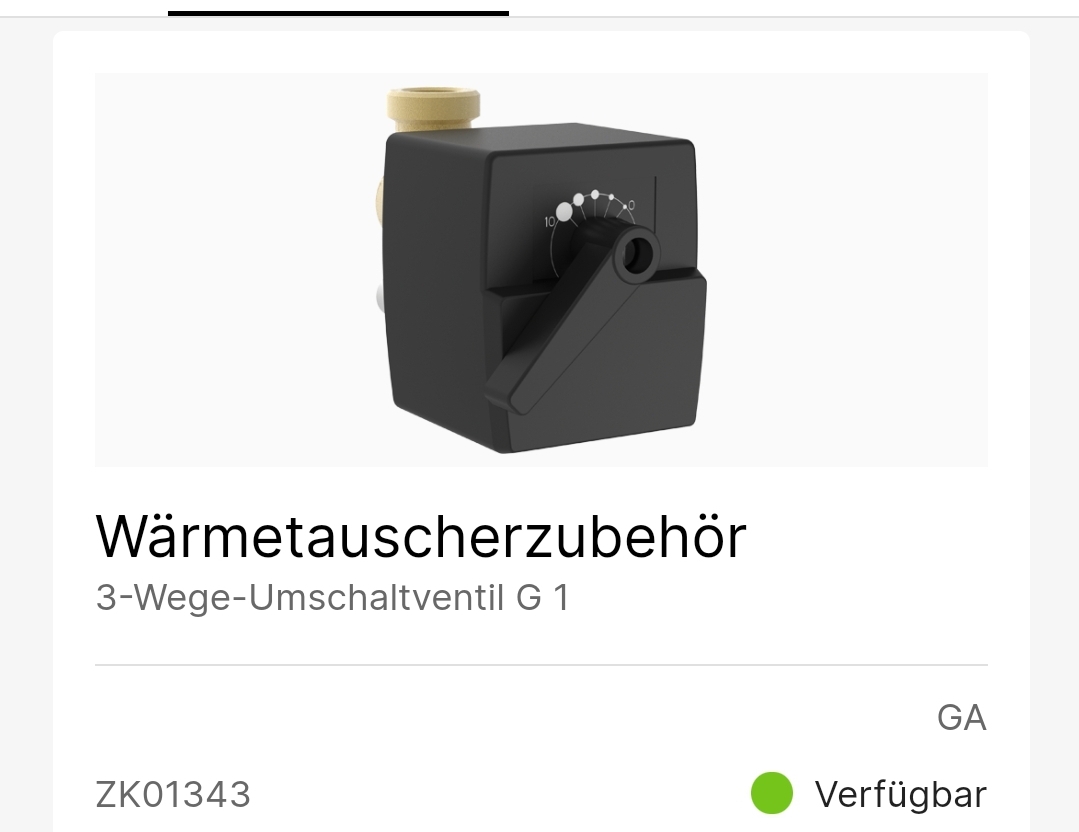

Die 2 3 wege Ventile werden am kühlsignal angeschlossen. Bitte 3 wege ventil verwenden die nur 1 schaltdraht haben und dauerspannung Haben. ZK01343
Es müssen nicht unbedingt welche von viessmann sein.
Anbei Fotos usw
