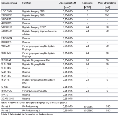

Guten Morgen zusammen,
ich habe mal wieder eine Frage. Wie beschrieben möchte ich meine Vitocal 200-G Sole/Wasser-Wärmepumpe, Typ BWC 201.B10 mit einer PV-Anlage mit sonnenBatterie 10 performance seit weit möglich optimal für den Eigenverbrauch nutzen. Von der sonnenBatterie 10 performance wird ein digitaler Eigenverbrauchsschalter zur Verfügung gestellt. Jetzt zu meinen Fragen:
Auf welchen Anschluss der WP muss der Eigenverbrauchsschalter gehen? EA1 oder auf die Wärmepumpenregelung?
Wie ich das sehe, wird in beiden Fällen ein bzw. zwei zusätzliche externe Schütze benötigt, richtig? Was für Schütze sollen hier idealerweise verwendet werden?
Dann zur Batterie. In der Batterie muss der Grenzwert zum Starten der WP und die Einschaltdauer festgelegt werden. Siehe Beschreibung...
Welche Werte machen hier bei der Vitocal 200-G Sole/Wasser-Wärmepumpe, Typ BWC 201.B10 Sinn? In einem anderen Portal hat ein Nibe WP-Nutzer den Grenzwert zum Starten auf 1500 Watt und die Einschaltzeit auf 1800 sec. gesetzt. Was macht bei der Vitocal Sinn?
Vielen Dank für Eure Inputs!
Vitocarl200
Der Beschreibung nach benötigst du ein Relais mit 24V Spulen Spannung, das 230 V schalten kann.

Wenn deine B10 SG-Ready ist stellst du auf 7E80:4
und liest dir den SG-Ready Thread durch
Die mindest. Einschalzzeit von 1800 Sekunden ist schon mal, ein guter Ansatz, damit ist die WP schon mal für eine halbe Stunde sicher im Betrieb, unabhängig davon, was an der PV „passiert“……Nicht das Dir die WP bei jeder (Schwankung zb. durch Wolken etc) zum hin und her schalten beginnt.
Der Grenzwert ist anhängig von dem, was du an Grundberbraucher im Haus plus Mindestleistung der WP hast……sind es zb. 500W an Grundlast, und die WP benötigt zb. 1000W wenn sie läuft, dann passen die 1500W schon mal nichtbschlecht……hast Du aber zb. 800W Grundlast am Haus, und die WP benötigt zb. 2000W ist eher ein Grenzwert von 3000W besser…….
