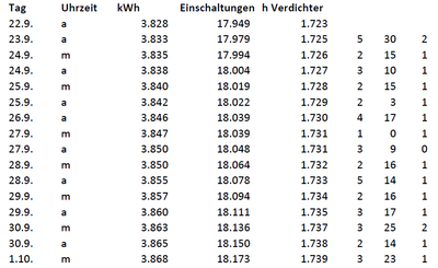

Anbei die Zahlen der letzten Tage (Uhrzeit m = morgens, a = abends), die rechten Spalten ohne Überschriften zeigen die Differenz zu den vorangegangenen Werten für kwH, Anzahl Einschlaltungen und Verdichter-Stunden:
Was wären für Euch die nächsten Schritte?

Habe zwischenzeitlich die Solltemperatur von 21 auf 20 Grad gestellt, weil es in den Räumen mit offenen Ventilen zu warm war.
Die Anzahl Einschaltungen liegt immer noch bei 30-45x pro Tag, nachts häufiger als über Tag.
