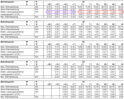

Hallo @wobue07 ,
ein paar wage Hinweise finden sich in den Kennlinien der WP.
Da der COP/SCOP einer der wichtigsten Vergleichswerte der WP ist, kannst du davon ausgehen, dass die Verdichter-Arbeitspunkte für die Nennwärmeleistung normalerweise auch den höchsten COP liefern. Das gilt allerdings nur für die Werte oberhalb von 2°C Außentemperatur. Darunter entspricht die Nennwärmeleistung jeweils der maximalen Leistung, da es sonst wahrscheinlich nicht als Heizung durchgehen würde.
Die oberhalb von 2°C zur Nennwärmeleistung passende elektrische Leistungsaufnahme ist relativ konstant (siehe Markierung am Bsp. 35°C VLT). Ich würde also davon ausgehen, dass auch unterhalb von 2°C der Betrieb bei der zur notwendigen VLT passenden elektrischen Leistung zumindest nahe am COP-Maximum ist. Da das wahrscheinlich ein eher flaches Optimum ist, würde ich mir aber keine Wunder erhoffen.
