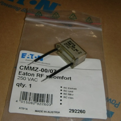

Nach Rückfrage unseres Installateurs bei Viessmann sollen wir einen RC Filter anschliessen.
An welchen Kontakten wird der RC Filter angeschlossen?
Oder gibt es generell andere Lösungsvorschläge? Separates geschirmtes Kabel?

Such mal hier im Forum, es gibt jede Menge ähnliche Berichte.
RC-**bleep** muss zwischen 143.4 und Null eingebaut werden, die kapazitive Fehlerspannung wird dann auf Null runtergezogen.
Was noch hilft. ZWEI geschirmte Kabel legen, die unerwünschte Spannung kommt durch das parallele führen der beiden Leiter, da hilft es auch nicht wenn das Kabel geschirmt ist.
Sehr kurze Leitungslängen werden auch gerne von Viessmann empfohlen (ganz im Gegensatz zu der Montageanleitung (<50m). Du musst also das Sperrrelais vom Energieversorger in die Näher der WP verlegen (Achtung Sarkasmus).

Bevor ich das RC-**bleep** anschließe, werde ich die Lösung mit den separaten Kabeln versuchen.
