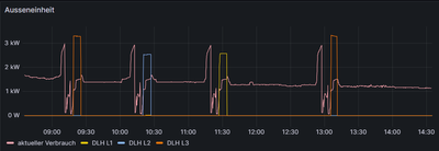

Hallo
Man kann über die Parameter der WP die Leistung des Durchlauferhitzer begrenzen. Findet man im Servicemenü unter Konfiguration. Sofern das Deine SW schon unterstützt. Ansonsten Update anfordern. Allerding werden hier 1kW Schritte angeboten, was meiner Meinung nach nicht stimmt. Es können nur 1, 2 oder 3 DLH angesteuert werden. Hier könnte man die Leistung einstellen.
Ich habe eine WP 222-S Onebase und ich gehe davon aus, dass bei den 250 auch derselbe DLH verwendet wird.
In dem Diagramm siehst Du die Leistungsaufnahme der einzelnen DLH.
Das sind Abtauvorgänge. Nach jedem abtauen wird ein DLH zugeschaltet, um den Vorlauf schnell wieder auf Temp. zu bringen.
Leistung kannst Du dort entnehmen. L1 und L2 sind gleich. L3 hat mehr Leistung. Ausserdem werden rotierend die DLH gewechselt. Ich hoffe mal, dass bei Deaktivierung eine DLH das auch funktioniert und der deaktivierte DLH ausgelassen wird.
Vielleicht hilft Dir das weiter. Wenn Du Notbetrieb der WP hast, musst Du wieder alles aktivieren.
Gruss
Ralf
