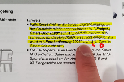

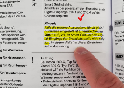

Hallo @Flo_Schneider ,
danke für deine Rückmeldung. Jetzt ist SG aktiv bei mir und es funktioniert wie es soll.
Allerdings habe ich das Parameter "2003 Fernbedienung" auf 0 gelassen/gesetzt, damit es geht. Kann es sein, dass die Beschreibung in der Anleitung widersprüchlich ist?

Wenn du Smart Grid an der Regelung nutzt, kann die externe Aufschaltung nicht genutzt werden, das ist korrekt.
Die Smart Grid Funktion sorgt dafür, dass der Sollwert angehoben wird. Bei der Funktion 3 ist der Einsatz des Durchlauferhitzers nicht möglich. Die Freigabe kann nur für die Funktion 4 gegeben werden. Die Warmwasserbereitung startet dann, wenn die Hysterese unterschritten wurde.
