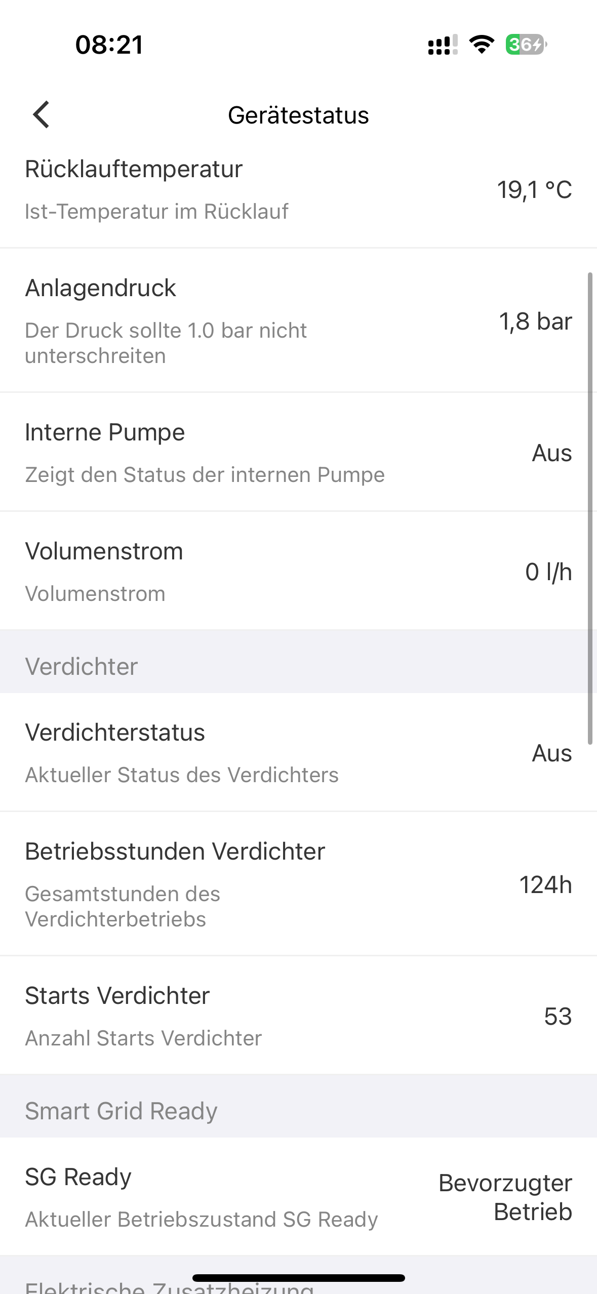

Außerdem wurde mir am Vormittag in ViCare der „Bevorzugte Betrieb“ angezeigt obwohl weder Warmwasser noch Heizung aktiv war (Heizung abgeschaltet; Warmwasser Zeitprogramm startet erst ab 12:00 Uhr).
Während der Warmwasserbereitung um ca. 14:00 Uhr wurde dann wieder „Normalbetrieb“ gemeldet.
Eine Erhöhung der Warmwassertemperatur etc. fand nicht statt.

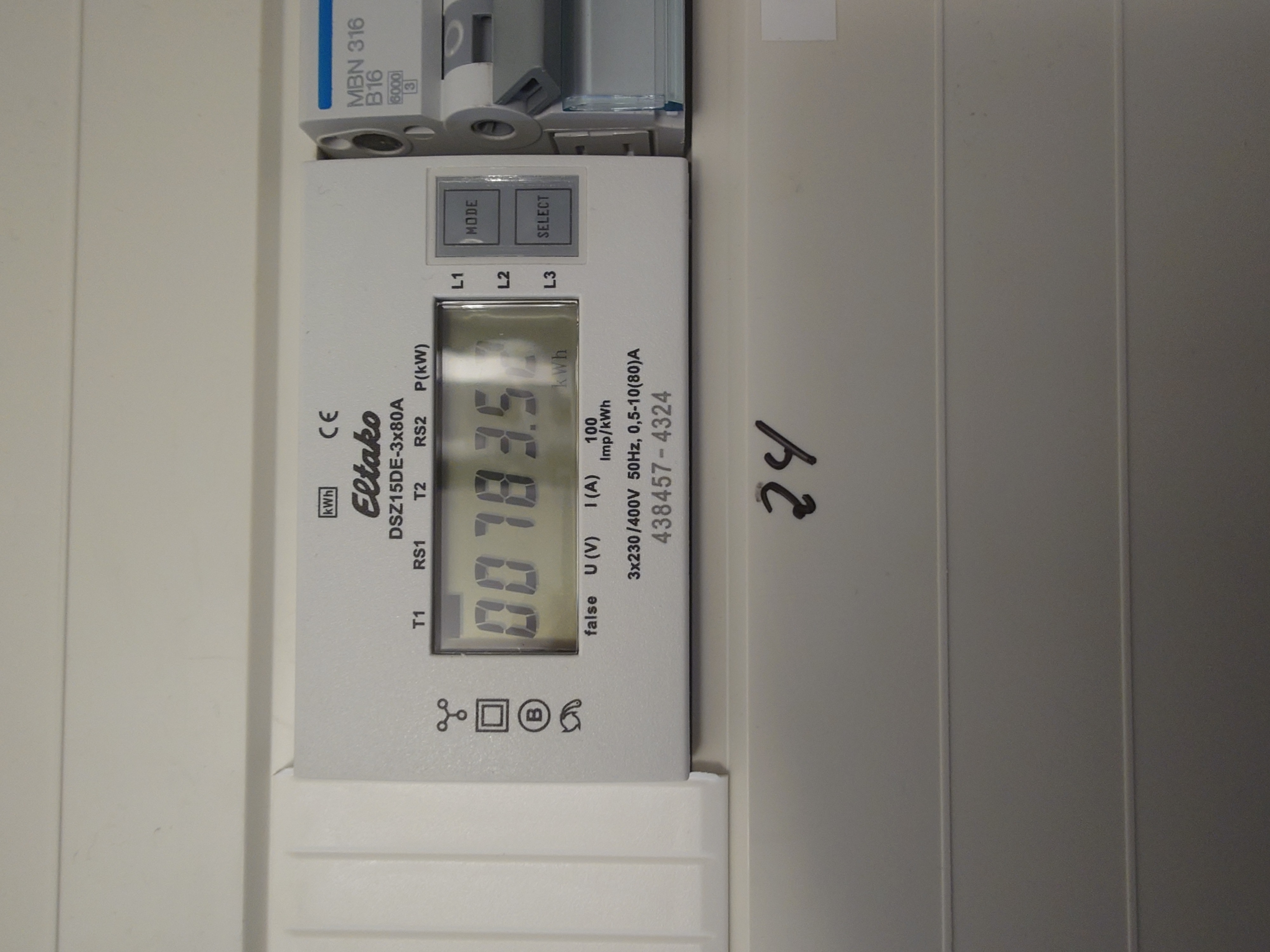

Es wird nur der Verbrauch der Außeneinheit angezeigt. Für die interne Pumpe kannst Du 60-100 Watt drauf rechnen. Ich habe mir einen zweiten Zähler im Schrank einbauen lassen der nur WP misst.
Kostet um die € 100,-, plus Installation.
Für die Smart Grid Funktion muss wohl auch das Energiemanagment in der App aktiviert sein.
