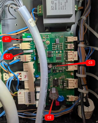

Hatte den gleichen Fehler. Kompressor ging sporadisch im Sekundentakt an und aus. Dann lief er mal wieder ein paar Tage, dann wieder das Problem.
Habe die Kondensatoren auf der EEV-Platine getauscht.
Bauteil (Position)
Typ (Soll-Wert)
Gemessener Ist-Wert
Bewertung
C1 (X2)
MKP X2 (100 nF)
5 nF
DEFEKT (Hauptursache)
C? (X2, zweiter)
MKP X2 (100 nF)
60 nF
Verschleißgrenze (getauscht)
C2 (Elko groß)
1000 µF / 50V
1000 µF (OK)
Präventiv getauscht
C3 (Elko klein)
100 µF / 50V
100 µF (OK)
Präventiv getauscht
Folgende Kondensatoren habe ich eingebaut:
Pos.
Bauteil
Reichelt Art.-Nr.
Spezifikation
C1, C?
2x MKP X2 Kondensator
VIS BFC233620104
100 nF, 275 V AC, RM 15, Vishay (Polung irrelevant)
C2
1x Elko (Groß)
RAD FR 1.000/50
1000 µF, 50 V, 105°C, Low ESR, Panasonic (Polung beachten!)
C3
1x Elko (Klein)
RAD FR 100/50
100 µF, 50 V, 105°C, Low ESR, Panasonic (Polung beachten!)
