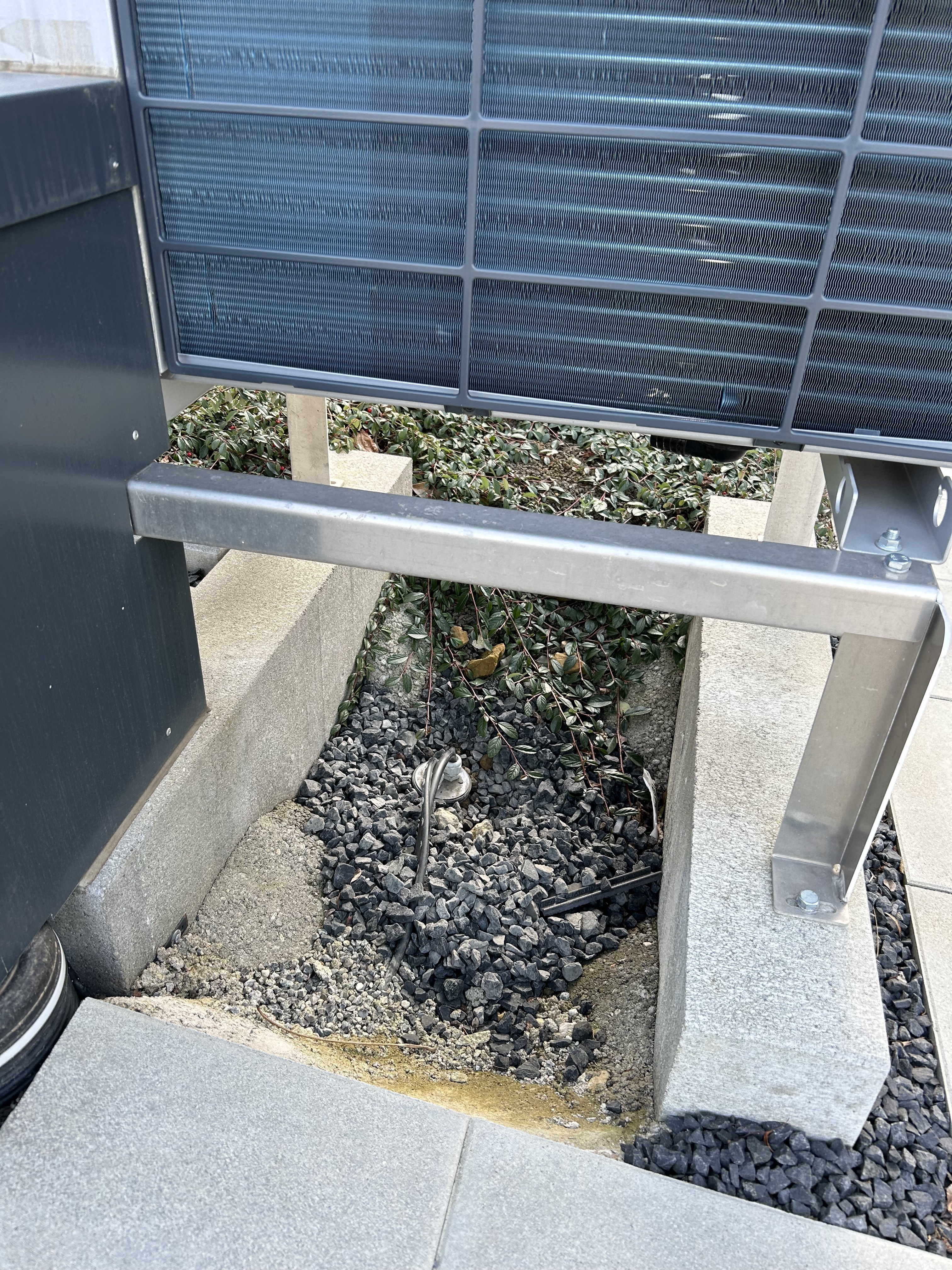

mir ist aufgefallen, dass die Durchführung der Daten- und Stromleitung für die Außeneinheit bei uns direkt unterhalb der Außeneinheit ausgeführt wurde --> siehe Bild.
Beim Abtauvorgang läuft ja doch eine ganze Menge Wasser über die Durchführung.
Ist das so fachgerecht ausgeführt oder führt das früher oder später zu Problemen?
Mig den Anbauverschraubungen ist das so ein Ding.
Ich persönlich würde dies mir einer RDS (Rohrdurchführungssystem) machen.
Passende RDS für dein KG-Rohr bekommst du bei deinem ZH.
Diese kann auch nachträglich montiert werden, ohne die Kabel elektrisch abschließen zu müssen.
