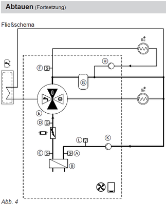

Leider steht in der Beschreibung etwas anderes:
Montage/Service-Anleitung 2025/07 Seite 16.
"Die zum Abtauen des Verdampfers erforderliche Wärme stellt der in der Inneneinheit integrierte Pufferspeicher zur Verfügung. Über das 4/3- Wege-Ventil wird auch die Funktion eines Überströmventils zur Sicherstellung des Mindestanlagenvolumenstroms realisiert."
Sieht für mich so aus, dass über die Softwareupdates so einiges geändert wird/wurde und damit ältere Aussagen, auch der Viessmann community Betreuer, bzw. ältere Dokumente nicht dauerhaft aussagekräftig sind.
Die Doku 2025/07 deckt sich auch mit meinen fortwährenden Aufzeichnungen zur Umschaltung des 3/4-Wege-Ventils bzw. sep. Aufheizen des int. Pufffers. Es wird zwischen Warmwasser laden, Heizwasser laden und Abtauen geschaltet.

Grundsätzlich richtig, für die Beladung des Pufferspeichers bedient er sich aber am WW Speicher.
Zumindest bei mir fällt dann durch häufiges Abtauen die Speichertemperatur tiefer als an anderen Tagen.

Bei meiner Anlage ist das definitiv nicht so. Ich erfasse die Daten durchgehend seit über einem Jahr.
In den Grafiken ist das nicht erkennbar.
Abtauen immer ohne Warmwasserspeicher, denn dafür müsste das Ventil umschalten. Das passiert nicht.
Auch die WW-Speicher und die Heizwasserpuffertemperatur bleiben unverändert.
Allerdings hat es in diesem Jahr hier nur max. 1-3 Abtauvorgänge am Tag. Auswirkungen auf die Heizwassertemperatur hat das wohl kaum, weil die Anlage faktisch durchlaufen kann.
Das Laden vom WW dauert mit Abtauen deutlich länger, jeder Abtauvorgang (mit vor- und nachlauf) ca. 15 Minuten.
