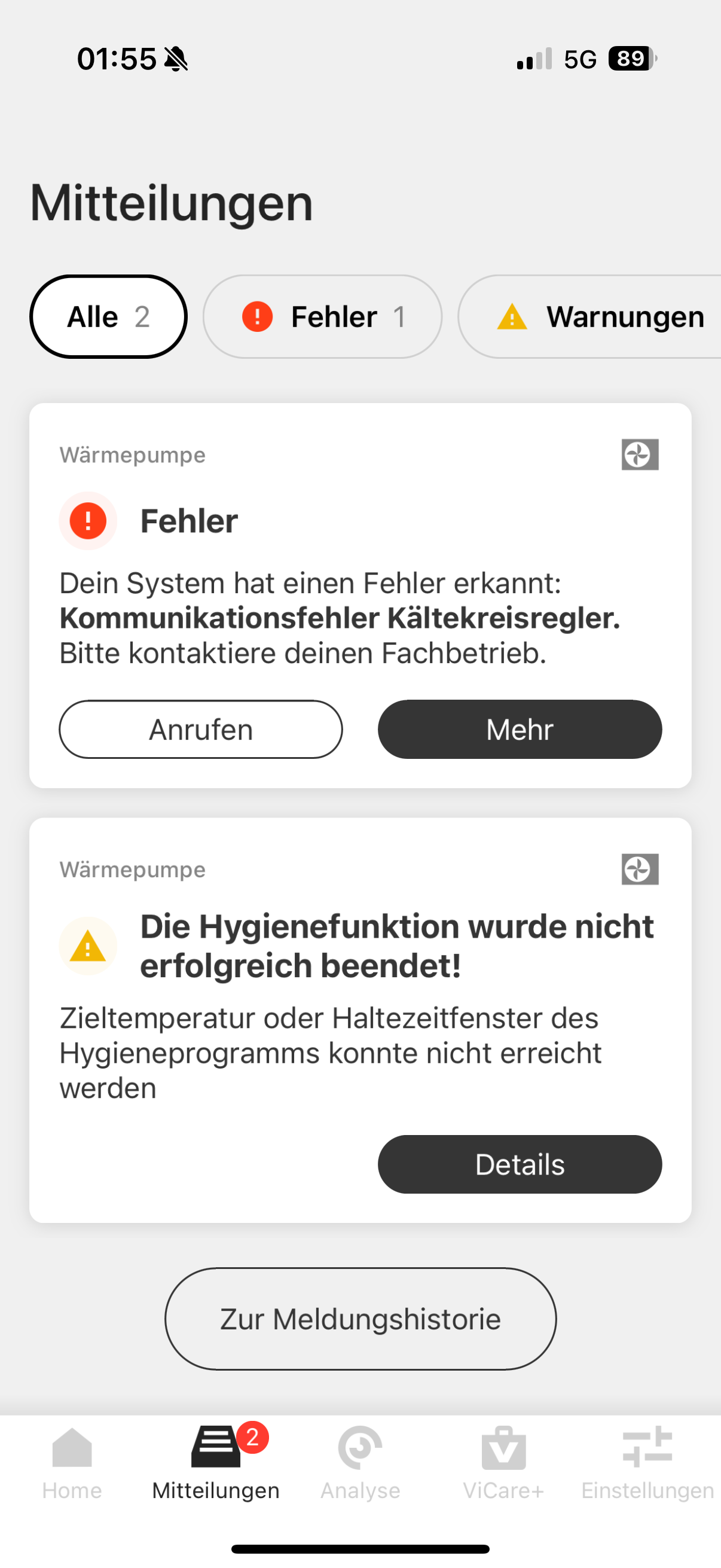

  • Die Anlage schafft trotz Komfort-Einstellung nicht mehr das Hygiene-Programm. Früher klappte das. Habe alles probiert aber es bricht jedes Mal ab.

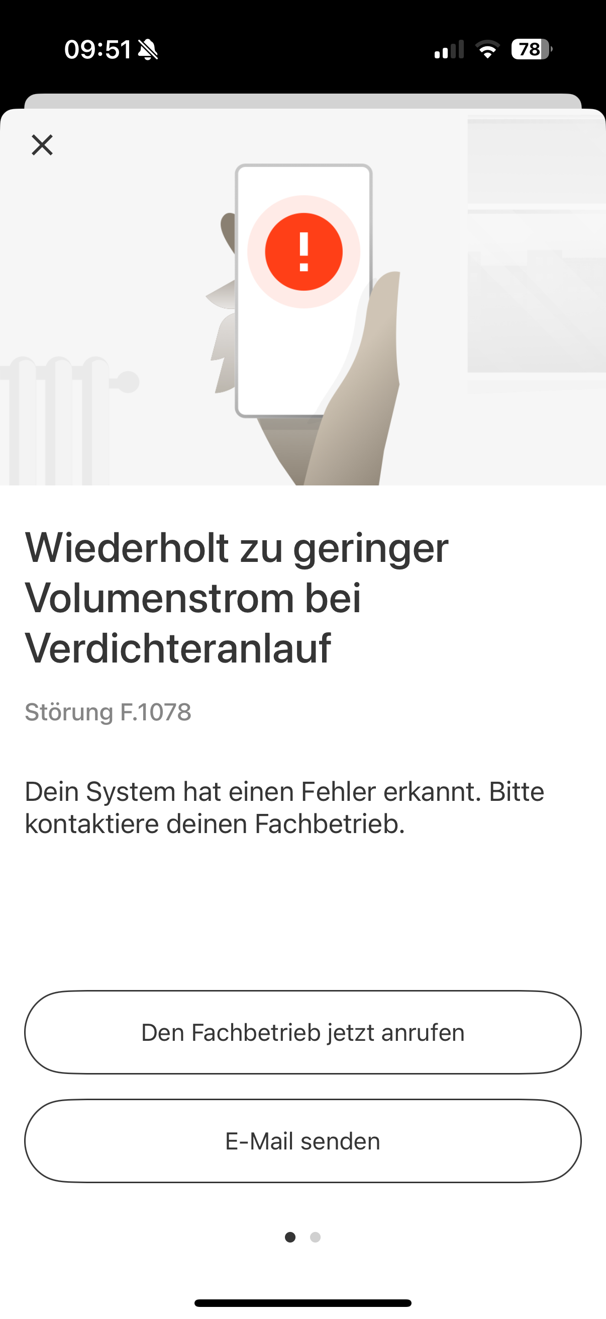

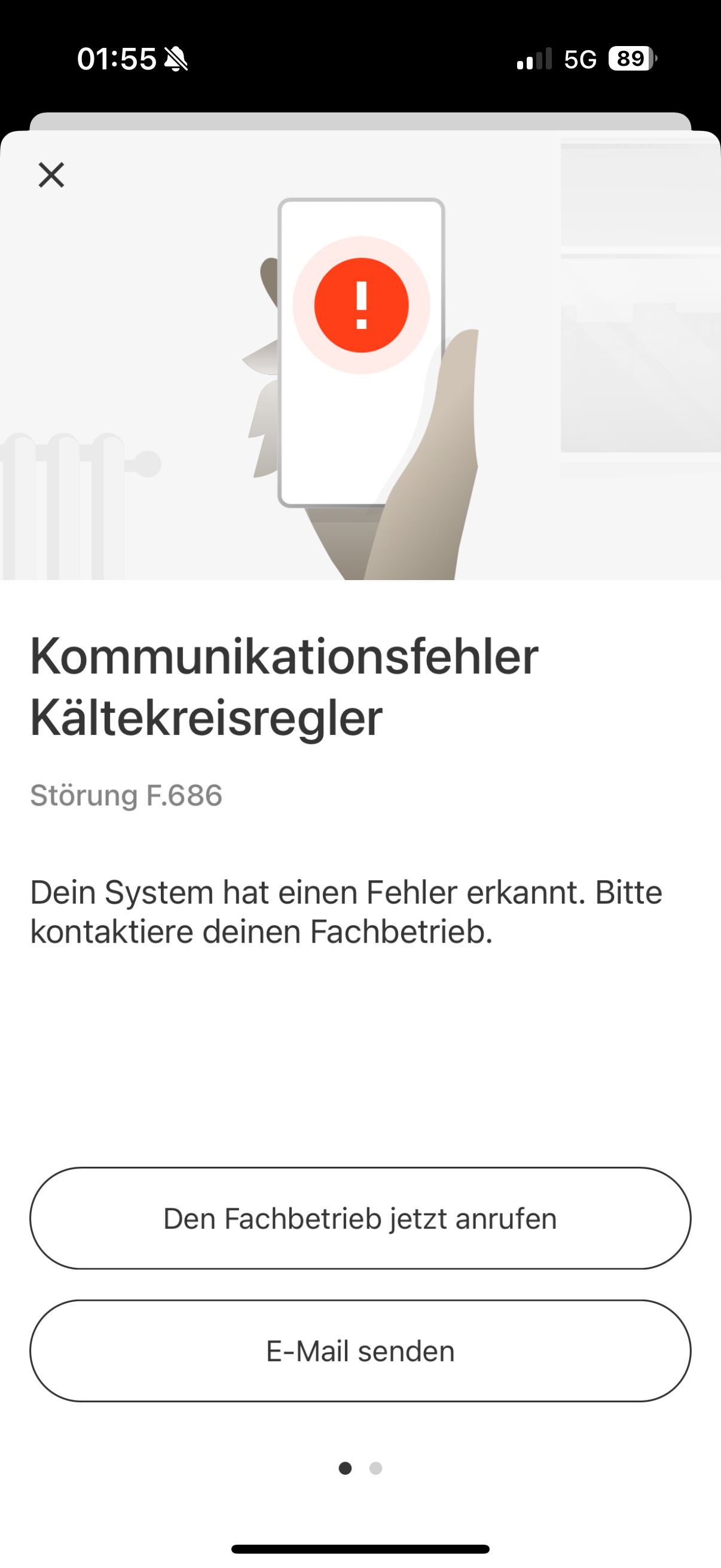

  • Sporadisch gibt es verschiedene Fehlermeldungen (siehe Screenshot)

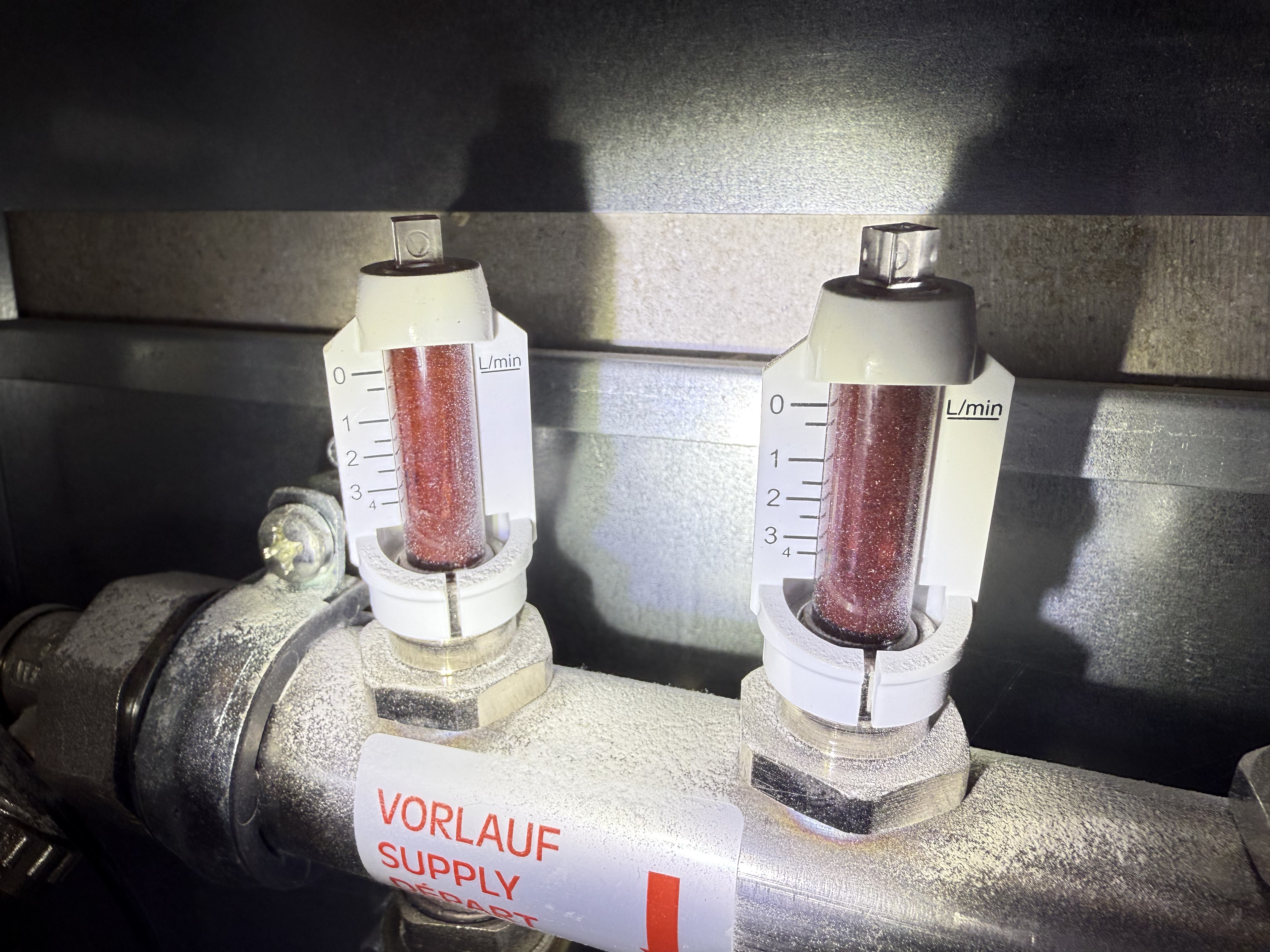

  • Keine Ahnung ob das im Zusammenhang steht hiermit aber die kleinen "Durchfluss-Anzeiger" der Fußbodenheizkreisläufe sehen schlimm aus. Komplett braun/schwarz. So ähnlich sah auch das aus, was aus den Filtern raus kam.

Mit den von dir gezeigten Meldungen deutet vieles auf einen zu geringen Volumenstrom hin. Hier muss der Anlagendruck stimmen und die Sekundärpumpe geprüft werden.
