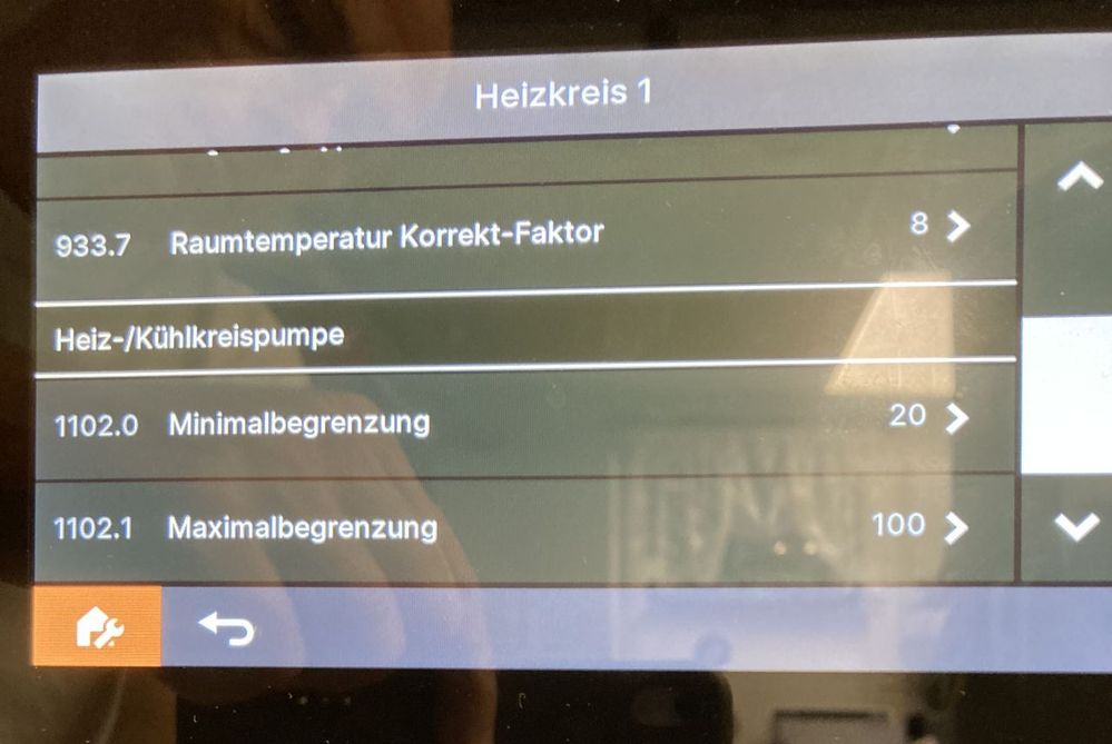

Hallo alle zusammen,
wie kommt Ihr denn alle an diese Parameter der Pumpen? Beri meiner neuen WP Vitocal 250-AH gibt es nur diese 2 Werte im Menü.
@Roi_1 schrieb:Hallo alle zusammen,

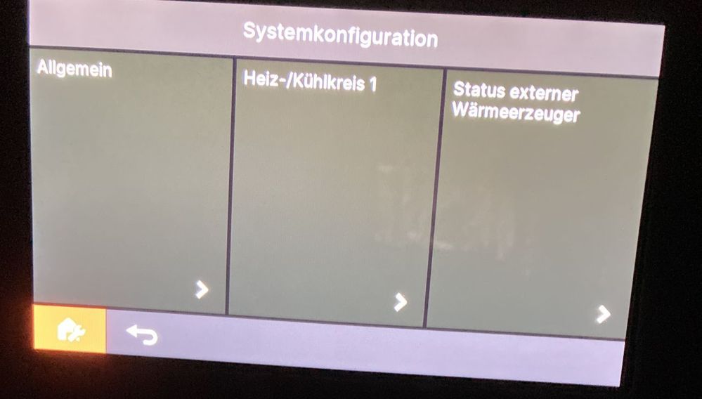

Bei der 250A mit 2404 ist es im Einstellungsmenu "Allgemein", nicht im HK Menu.
Maarc
bei meiner WP Vitocal 250-AH gibt es keinen dieser Parameter?
1100.0
1100.1
1100.2
warum eigentlich nicht??

@Roi_1
...sagt ihnen das passwortgeschützte Servicemenü etwas ?

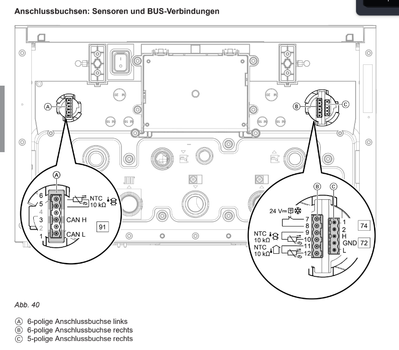

@Heizungspilot, im Heizwasserpuffer steckt der Fühler in der oberen "Tasche". Angeschlossen bei B "6 Polige Buchse rechts" Normaler NTC 10kOhm.
Puffer mit oder ohne kann man im Inbetriebnahme Menu auswählen.
