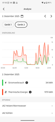

sobald tagsüber mehr Leistung (Heizung + Warmwasser) gefordert wird, macht die Regelung quatsch. Während zwischen 1:00 Uhr und 9:00 Uhr eine gleichmäßige Leistung abgegeben wird, wird über den Tag quasi nur ein 2-Punkt-Regeler gefahren mit ständigem On/Off. Aus Mathematischer Sicht sieht das so aus, als geht hier z.B. der I-Anteil in Saturation, da er viel zu agressiv eingestellt ist.
Was für ein Regler regelt hier die Leistung? Ist das z.B. ein PI-Regler oder ein modellprädiktiver Regeler? Auf jeden Fall, wird hier die benötigte Leistung über den Tag viel zu hoch geschätzt, wodurch dieses Regelverhalten sich ergibt, dass auf einmal für beide WP der Kaskade immer wieder kurz die maximal Leistung abgerufen wird. Dann wird eine Abschaltbedingung erreicht und alles fährt wieder auf 0W. Zudem ist dies für die Eigenversorgung mit einer PV-Anlage ohne Akku miserabel, da durch die kurzzeitigen hohen Leistungen mehr Leistung benötigt wird, als die PV-Anlage zu diesem Zeitpunk liefern kann. Eine gleichmäßige Leistungsaufnahme könnte vom PV-Strom viel mehr nutzen.
Anlage: Kaskade aus 2 Vitocal 250-A mit 1200l Schichtenspeicher Die Firmware-Version kann ich in der App leider nicht finden.
Erklärung zu den Anhängen:

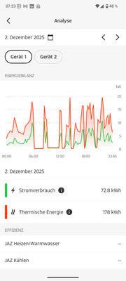

Bei Gerät 1 mit sieht man deutlich, dass zwischen 1:00Uhr und 9:00Uhr alleine gleichmäßig gearbeitet. Etwa ab 9:00Uhr gibt es dann auf einmal bis etwa 18:00Uhr den Pulsbetrieb. Ab 18:00Uhr geht das Gerät 2 in einen kontinuierlichen Betrieb über, Gerät bleibt hierbei beim Pulsbetrieb für den restlichen Tag.

Ein kleines Update dazu (das Problem besteht weiterhin):

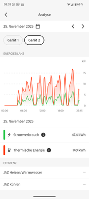

Inzwischen hat der Heizungsbauer zusammen mit Viessmann das einmal angeschaut und die Regelung verändert. Leider nur mit mäßigem Erfolg, je nach Außentemperatur ist das Verhalten immer noch vorhanden, das Problem der "instabilen Regelung" ist also immer noch nicht gelößt. Im folgenden mal 2 Tage.
Am 25.11. war das Regelverhalten miserabel.
Am 2.12 war er besser, aber immer noch schlecht!
Gibt es irgendwelche Informationen über das zugrundeliegende Reglersystem?
Wenn ich das hätte umsetzen müssen, hätte ich auf eine Heizenergiemenge geregelt, die z.B. bis Tagesende erzeugt werden muss und deren Bedarfsschätzung kontinuierlich angepasst wird. Dann könnte man auch tagsüber den besseren Wirkungsgrad über die (wärmeren) Mittagsstunden mitnehmen und damit eine bessere JAZ erreichen.
