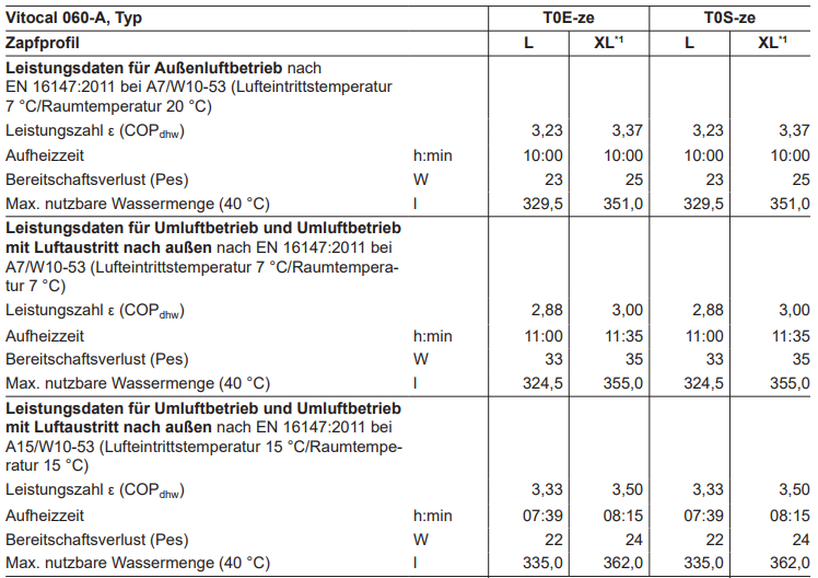

Da Im Januar nun meine Garantie abläuft wollte ich mal nachfragen ob bei meinem Gerät auch was getauscht werden muss damit ich in einem Schadensfall nach der Garantie nicht mit dem Problem und Kaltem Wasser alleine da stehe.
Aktuell funktioniert die Anlage braucht aber so 2 Stunden um von 50 bis 57 Grad hochzuheizen bei 15 Grad Luft hab aber keine Erfahrung ob das zu lange ist oder normal.
Markus
Das ist normal. Die Wärmepumpe hat eine geringe Leistung, weshalb die Aufheizdauer hier etwas größer ist. Zum Vergleich ein Ausschnitt aus den technischen Daten.
