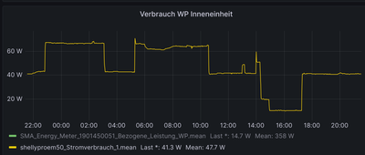

Alles was ihr schreibt, plus Ergänzung zum Verbrauch der Inneneinheit.
Die Darstellung taugt generell eher zum schätzen, aber sie zeigt tatsächlich auch den Verbrauch der Inneneinheit an.
erstes Bild. Hier läuft die Inneneinheit und zwei Heizkreispumpen in den Mischern der beiden Heizkreise (50W).
Zweites Bild,
hier läuft nur noch die Inneneinheit, die WP ist auf Sommersparschaltung gegangen (10W).
Weil mich die Frage auch interessiert hat, habe ich einen Shelly installiert um den Verbrauch der Inneneinheit zu tracken.
Inneneinheit im "Standby", ca. 10W.
Interne Pumpe ca. 25W bei 60% Leistung.
Wilo Para in den Mischern ca. 15W pro Pumpe (kleinste Stufe).
Ausseneinheit verbraucht im "Standby" auch 14W.
Summiert sich auch auf einen ordentlichen Energieverbrauch auf, ob das mit in die JAZ Berechnung einfließt, wage ich zu bezeifeln.
