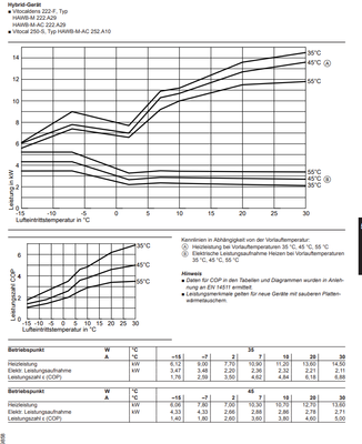

Im Datenblatt zur Vitocal 250-S, Typ HAWB-AC 252.A10 finde ich eine Leistungszahl von 5,08 bei 35° Vorlauftemperatur.
Voraussichtlich werde ich aber mit 45° arbeiten. Welche Leistungszahl ist dann anzusetzen?

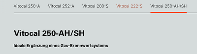

dass es im Sommer ein Nachfolgemodell gibt ist dir bekannt?

Danke, genau das hatte ich gesucht.
Welche Bezeichnung wird das neue Gerät haben und gibt es dafür schon Prospekt und Datenblatt?
habe ich noch nicht gesehen,
nur das
https://live.viessmann.com/de/produktneuheiten/waermepumpe-vitocal.html
