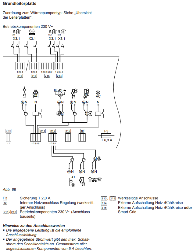

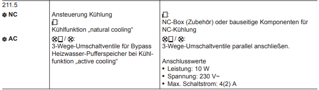

Hallo Ebeling,
sorry, dass ich erst jetzt wieder antworte.
Der Kühlkontakt zur Ansteuerung bauseitiger Komponenten während des aktiven Kühlbetriebes, kann auf 211.5 abgegriffen werden.
