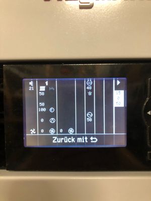

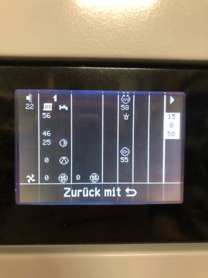

die Beheizung des Warmwasserspeichers hängt davon ab, wie hoch die Hysterese dafür eingestellt ist. In deinem Fall sind es 5K, was bedeutet, dass die Warmwasserbereitung bei einer Isttemperatur von ca. 44°C und einer Solltemperatur von 50°C starten muss. Bitte mach einmal Bilder von jeder Seite der Anlagenübersicht, wenn die Anlage kein Warmwasser macht, obwohl sie es machen müsste. Du gelangst dorthin, indem du die "?"-Taste für ca. 4 Sek. gedrückt hältst.

Zirkulationspumpe wieder aus der Verdichter startet und circa nach 30 Sekunden startet auch der Brenner gleichzeitiges erwärmen. Des Trinkwassers Habe Ihnen mal mehrere Bilder angehängt. Mit freundlichen Grüßen, Markus Pauly

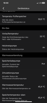

Hallo flo das habe ich heute gesehen
Der Eintrag kommt, weil die Sekundär-Vorlauftemperatur im Wärmepumpenbetrieb die maximale Vorlauftemperatur von 55°C erreicht bzw. überschritten hat. In dem Moment sollte der externe Wärmeerzeuger übernehmen und bis zum Sollwert aufheizen.

Der Start der Warmwasserbereitung ist unabhängig von der Sekundärtemperatur. Diese erfolgt nach dem Speichertemperatursensor. Gerne kannst du mir dazu ein paar Bilder von der Anlagenübersicht posten.
