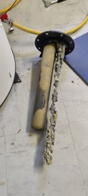

Gerade frisch! Die neuesten Fotos!
Da kann jeder sofort erkennen, dass die Anode so nicht aussehen sollte.
Die Wärmepumpe läuft bei mir erst seit dem 27. März 2024, also 8 Wochen!
Woran liegt das nun?
Einfach die Anode zu wechseln erscheint mir nur vorläufig das Symptom zu beseitigen!
Dann gehe ich davon aus, dass die Ursache damit noch nicht beseitigt ist!
Carsten
Sehr wahrscheinlich ist die Emailleschicht im Speicher beschädigt. Könnten z.b. Haarrisse sein. Zusätzlich könnte das Wasser leicht sauer sein. Würde mal der PH- Wert getestet?
Ich würde hier eine Fremdstromanode verbauen.
Das Wasserwerk lieferte einen PH-Wert von 7,45 im Januar 2023.
Mein günstiges Messgerät liegt bei einem PH von 7,3.
Da können es nur Fehler in der Emaille sein. Eventuell wurde das Gerät mal hart aufgesetzt? Man kann hier nur mutmaßen
