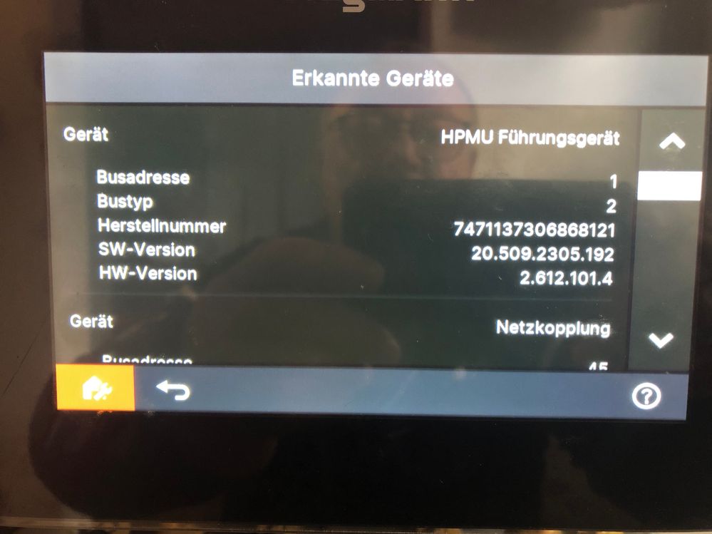

Ob man die Parameter findet, hängt auch von der Version der Systemsoftware der WP ab. Welche haben sie?
In der 2417(2405?) findet man diese in der Wärmepumpe in "Service/Systemkonfiguration/Status externer Wärmeerzeuger".
Das ist meine Anlage vitocal 250A
Gruß Bobber 95
In dieser Softwareversion, HPMU 2305, hat man als Endkunde keinen Zugriff auf die Parameter. Das geht nur nach einem Update auf eine aktuelle Version. Wenn sie einen Heizwasser-Pufferspeicher haben, sollte es die 2440 sein. Es dürfte zur Zeit allerdings schwierig sein, ein Update zu bekommen. Ihre Version, die 2305, arbeitet mit einem Heizwasser-Pufferspeicher ohne Probleme. Kunden mit neueren Versionen, vor 2440 (2405, 2417), haben aktuell Probleme.
