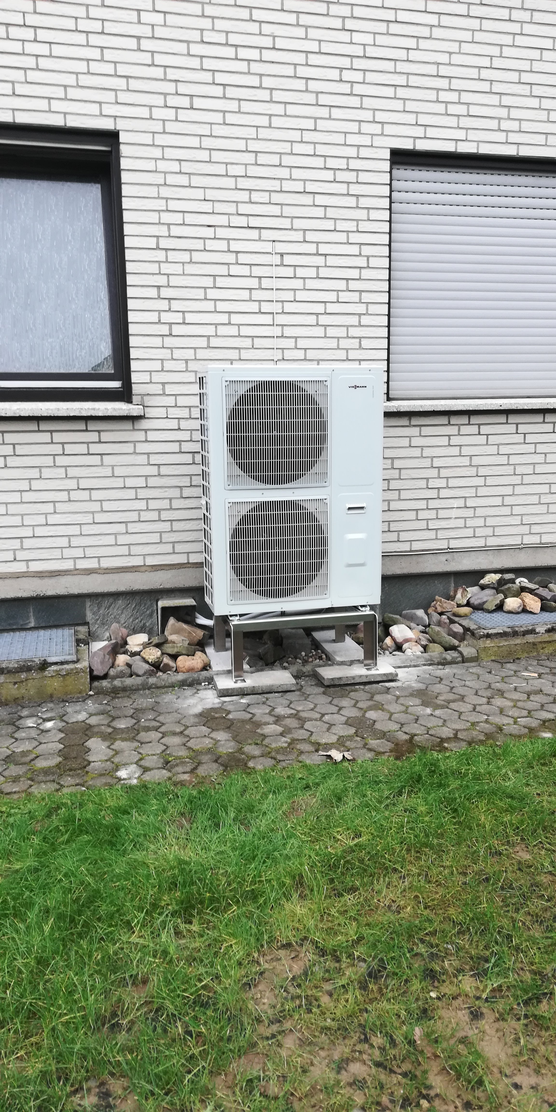

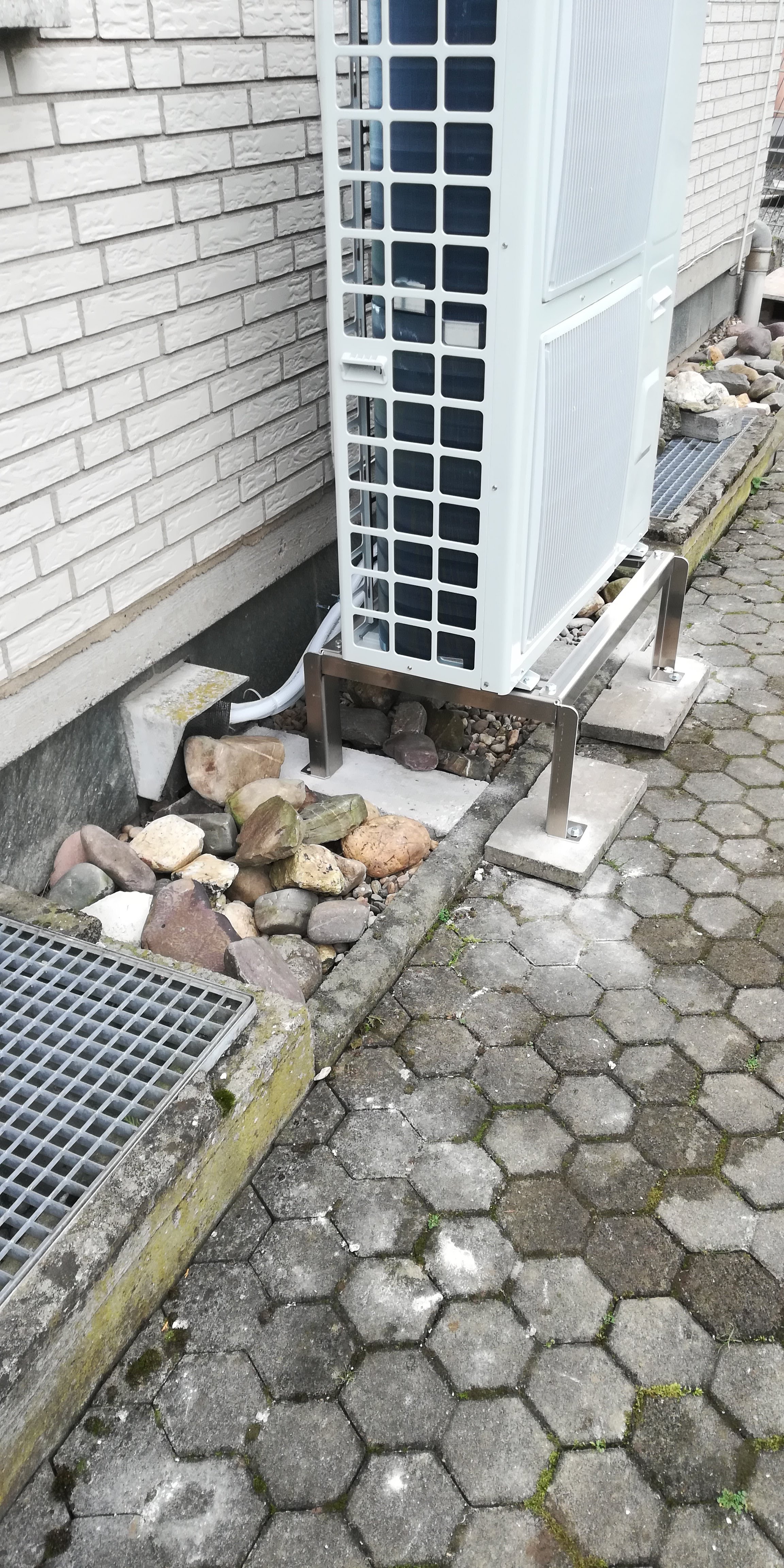

Gestern wurde zumindest mal nach 2 Monaten Wartezeit die Ausseneinheit aufgestellt.
Wie es ausgeführt wurde, kann ja jeder für sich selbst beurteilen.

Wie du selbst schreibst, ist die Aufstellung des AG ungenügend.
Das Gerät muss auf einem durchgehenden Fundamentstreifen stehen und nicht einfach auf irgendwelchen Gehwegplatten.
